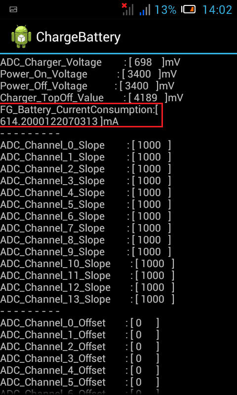

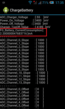

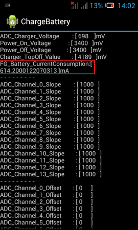

Hier 2 Screenshots vom Stromverbrauch des 610D, min. Strom 2mA (Standby) und der max. Strom mit 614mA den mir Mobileuncle je anzeigte.
Die 614mA sind natürlich ein Spitzen und kein Dauerstrom, sonst wäre die Battery in gut 2 Stunden leer.
Die Frage ist, was macht Android bzw. das 610D da bei diesem Spitzenstrom, da gehen wohl alle "Lampen" gleichzeitig an?

Mobileuncle im Hintergrund laufen lassen. Der Stromverbrauch wird etwa alle 10sec abgefragt. Dann umschalten auf Mobileuncle über "Taste zum Öffnen kürzlich verwendeter Anwendungen" und mit viel Glück kommst man zw. die Intervallabfrage und sieht dann noch z.B. den Standby Strom oder der Stromverbrauch vom Musik Player, der bei mir 20-70mA zieht ja nach Sound und Lautstärke, Display war dabei aus. Mit schrecken musste ich feststellen, dass das FM Radio eine Menge Strom zieht.
