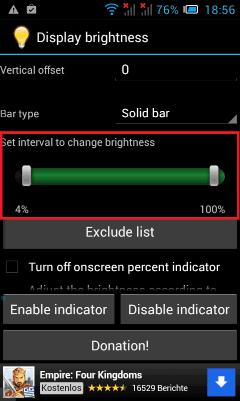

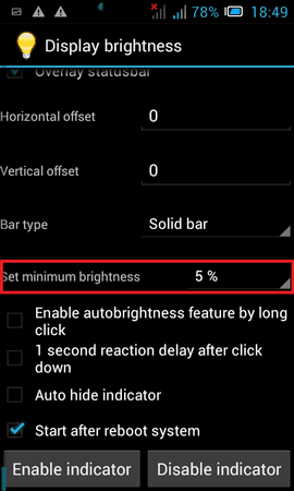

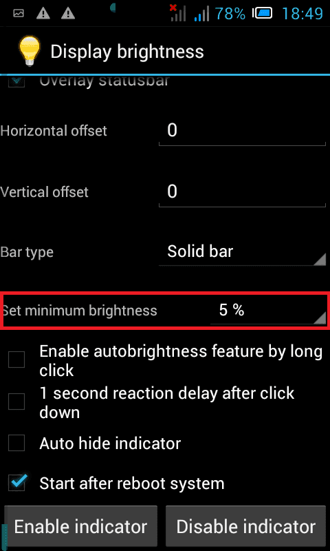

Mit der Systemeinstellungen der Helligkeit kommt man wohl bis auf 10% runter. Ebenfalls mit der App" Akku sparen", wenn ein neues Profil anlegt wird. Mit "Display brightness" komme ich, wie gesagt, auf 5% runter. Die Helligkeitsreduzierung scheint aber gering.
Ich habe noch einen ältere Version von "Display brightness v3.3", da kann man die min. Helligkeit über einen Zahlenwert einstellen. In der neuen Version über einen Schieberegler. "Display brightness" zeigt einen Balken am Display Rand.
Der kann beliebig positioniert werden. Vom Rand des Displays (also von außen) mit dem Finger auf den Balken rutschen und auf dem Balken z.B. hoch und runter rutschen, so wird die Helligkeit geändert.
