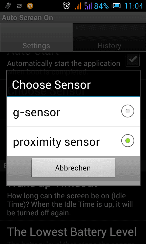

Bei "Chosse Sensor" ist dann der "proximity sensor" zu wählen. Man kann auch den "Schüttel-Sensor" wählen. Aber der taugt nix. Zu gefährlich!

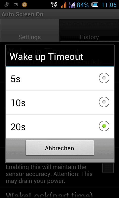

Dann noch "WakeLock(part time)" anhaken und die Pausenzzeiten konfigurieren und gut ist es. Pausenzeiten und Lowest Battery Level sind durchaus ernst gemeint..... in beiden Fällen verweigert die App den Dienst, weil der Benutzer es eben so konfiguriert hat. Also immer dran denken. Die App kostet ein wenig Akku. Schätze mal, innerhalb von 48 Stunden eine Halbe.

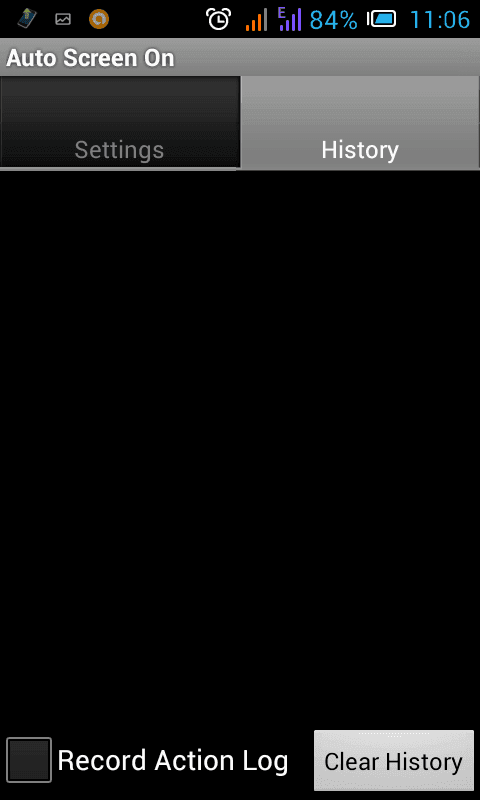

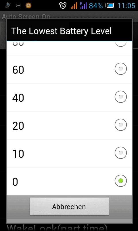

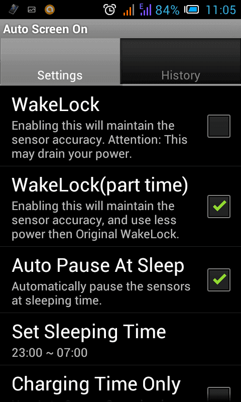

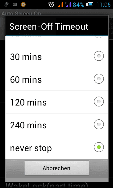

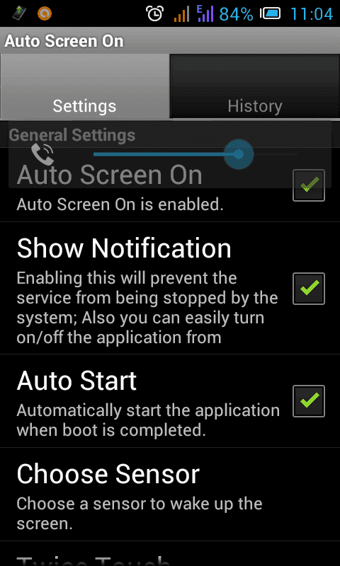

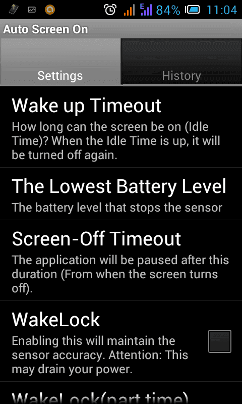

Gut, versuchen wir es mit Bildchen. "Einstellungen für die App Auto Screen On"
Nr.: -21 ist der Screen Shot des Activity Log. Dort Haken raus. Sonst schreibt die App Romane ins System.
Nr.: -00 zeigt die Position des Aus-Knopfes von "Auto Screen Off and Lock" ganz unten rechts. Den kann man aber auch an beliebiger anderer Stelle positionieren.
Kurz noch angemerkt:
Nach Installation Gerät einmal booten. In den "Geräteeinstellungen -> Display -> Ruhezustand" ist bei mir die Display-Leuchtdauer auf 30 Minuten eingestellt. Das kannst Du auch so einstellen, weil bei dieser langen Zeit keine Kollisionen vorkommen können. Aber auch 5 Minuten sollten passen. Musst halt ausprobieren.
Ausschalten geht ja mit dem neuen Aus-Knopf recht komfortabel.
Wenn das Gerät "Ein" ist, dann mit " Auto Screen Off and Lock" ausschalten, 5 Sekunden warten und dann mit der Hand ca. 0,5 - 1 cm hoch nahe Annäherungssensor drüberwedeln. Kannst das Gerät aber auch mit Display nach unten für 5 Sekunden auf den Tisch legen, dann wieder umdrehen. Dann sollte sich das Display einschalten. Funktioniert beim Alcatel 6010D und beim Mobistel Cynus T2 einwandfrei.
Hatte ja oben geschrieben, daß die App selten aber leider doch mal hängen kann. Dann muss der Hardware-Powerknopf bemüht werden.
Dann einfach in den Einstellungen der App bei "Bild -56" Haken bei WakeLock(parttime) raus, wieder rein und App schließen. Das hilft bei mir sofort. Wie gesagt; nix ist Perfekt. Immer lächeln.

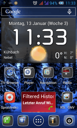

Ob die App gestartet und lauffähig ist, sieht man ganz oben in der Infoleiste. Wie in "Bild -00" ganz links oben zu sehen ist, verewigt sich die App dort.

vielen Dank für die Mühe mit den Bildern. Damit söllte es auch der Dümmste hinbekommen, nur ich NICHT:mad::mad::mad:. Ich habe die Einstellungen eins zu eins übernommen, die App gelöscht und nochmal installiert und es tut sich nicht. Weder durch wedeln noch durch drehen, das Display bleibt aus. Ich weiß mir keinen Rat mehr.:confused2:
Nach Installation nochmals gebootet?
Nochmals in die App reingehen. So wie im Bild -56 zu sehen einfach Haken raus, Haken bei WakeLock rein statt bei WakeLock(part time). Aus App rausgehen ohne sie zu killen oder zu beenden und dann bitte nochmal probieren.
Ich verstehe unter booten das Aus- und Einschalten des Handys nach der Installation. Ist das richtig? Du weißt, mein Englisch. Das habe ich gemacht. Habe auch den Haken bei Schnellstart rausgemacht.
Der ursprüngliche Beitrag von 19:40 Uhr wurde um 19:49 Uhr ergänzt:
Hallo Windener,
vielen, vielen Dank für deine Hilfe. ES FUNKTIONIERT. Haken rein bei WakeLock und es geht. Kennst Du den Unterschied zwischen WakeLock und WakeLock(part time)?
Gratuliere. Ja kann ich erklären bzw. ich kann es übersetzten so wie es der Ersteller der App formuliert hat:
WakeLock: Braucht mehr Akku-Energie, reagiert ein wenig sensibler.
WakeLock(part time): Braucht wenig Akku-Energie, reagiert aber ein wenig träger.
