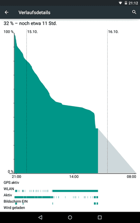

ich hatte nun vorgestern auch plötzlich hohen Akkuverbrauch und keinen Deep Sleep... hatte allerdings schon better Battery Stats installiert und den "Schuldigen" realtiv schnell ausgemacht: es war der Prozess der nach Systemupdates sucht... ich habe dann den Prozess erstmal beendet und in den "Einstellungen/über das Tablet/systemupdates habe und das Intervall auf "manuell" gesetzt. Seit dem ist Ruhe. Man beachte den angehangenen Batterieverlauf, man sieht gut dass das Tablet immer aktiv war, nach der Umstellung dann nicht mehr...
Vielleicht schaut Ihr mal bei Euch danach.
Gruß,
K.

Reaktionen: sin4711 und codon
