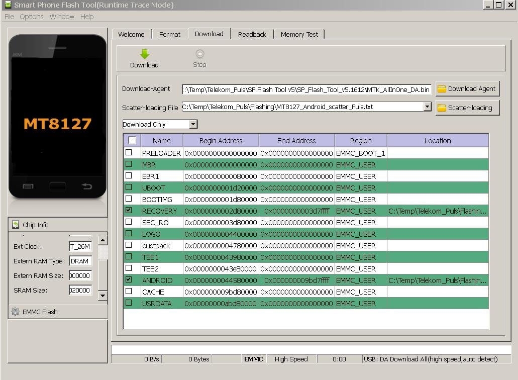

Das funktioniert nicht, weil - wie ich bereits schrieb - im Skript custpack nicht auftaucht. Da kann ich noch so oft flashen.

Schau doch nochmal auf den Screenshot ... ansonsten besser nicht selbst testen.

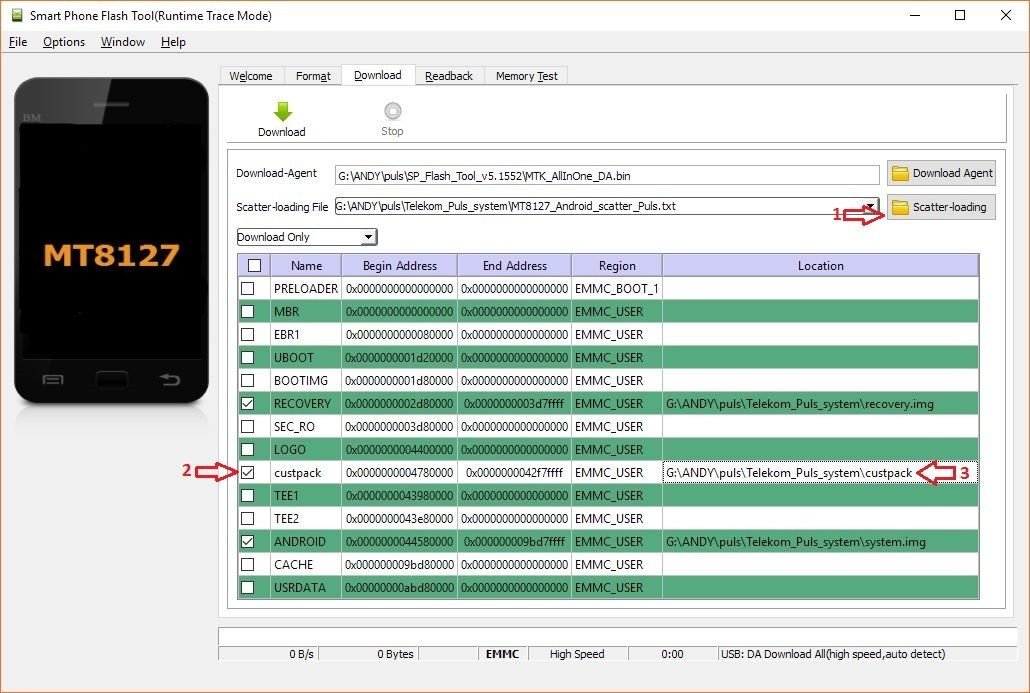

Ich gehe davon aus, dass du das FlashTool und Treiber bereits am laufen hast.
Das Puls immer an den selben USB-Port anklemmen!
Dann diese beiden aus dem Thread [Puls]Software Flashen / Reparieren / Nützliche Links laden:
Telekom Puls Stock Rom Android 5.0 (Custom/System/Recover) - Hier Downloaden!
Scatter.txt *UPTODATE* (Custom/System/Recover) - Hier Downloaden!
Beide ZIPs entpacken, Flashtool starten, Puls ausschalten und noch nicht an dem PC stecken.
  1. Scatter-loading klicken und das Scatter-File laden (Scatter.txt *UPTODATE* (Custom/System/Recover))
  2. Haken rein bei Custpack
  3. in der Zeile "custpack" auf das leere Feld in der Spalte "Location" klicken
    Nun kann man über den Windows-Datei-Öffenen-Dialog das "custpack. " wählen,
    danach sollte es wie auf diesem Bild aussehen.
  4. Jetzt kann man auf "Download" klicken und das Puls an den PC anstöpseln.
