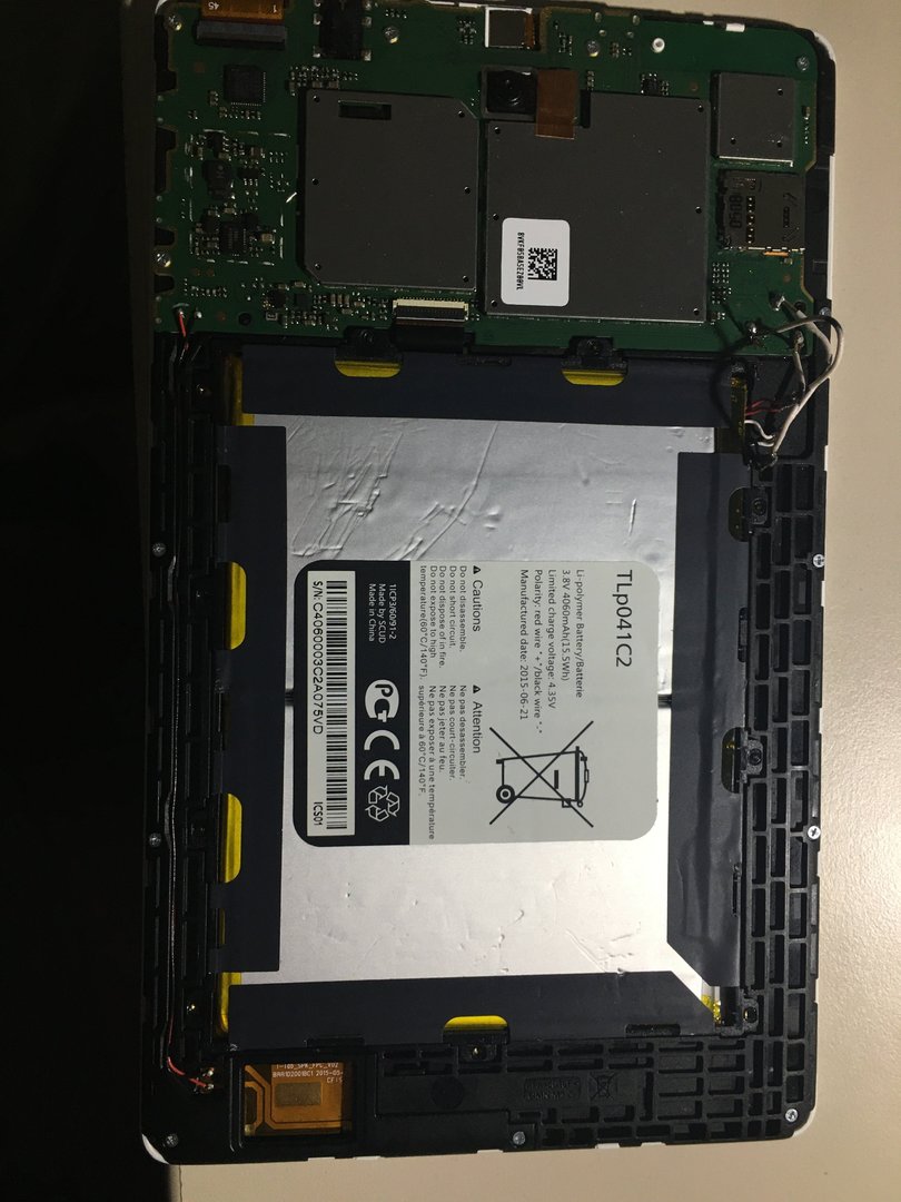

Habe einen Accu gefunden der meinen aufgeblähten ersetzt .Die Anschlüsse müssen noch umgeleitet werden.
Reaktionen: Stricted
Vielen Dank für den Tipp mit dem alternativen Akku, ich habe mir gleich am Wochenende zwei von den Akkus sehr günstig auf eBay gekauft und heute eingebaut.
Die Reparatur ging sehr schnell und der Akku (TLp041C2) kostet auf eBay nur 6€.
Das Tablet funktioniert wieder 1A und die Displayfehler vom aufgeblähten Akku sind natürlich auch verschwunden.
Reaktionen: joe_sixpack und Stricted

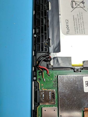

Guten Abend,
ich habe aktuell das selbe Problem - der von euch verwendete Akku hat einen anderen Anschluss oder? Wie leite ich denn die drei Adern vom Tablet um?
Viele Grüße und danke
Was meinst du mit umleiten?
ich habe die Frage nicht richtig verstanden.
VG
Der Original-Akku hat drei Kabel direkt an die Platine gelötet, der Nachkauf-Akku einen 6 poligen Stecker - tippe mal das man die gleichen Kabel verbinden muss und dann an die Lötpunkte auf dem Board löten. So sieht es auf dem Bild von untergrundbiber jedenfalls aus :D
Reaktionen: HerrDoctorPhone
Der alternative ist TLp041C2 und der hat 6...
Viele Grüße
Ja klar, sind ja auch 2 Akkus.
HerrDoctorPhone schrieb:
Ansonsten, immer 2 Kabel zusammen Löten, die Farben sagen alles, oder nachmessen.
So kann man es machen.
VG
Stimmt :1f633: Na dann wirds sicher klappen...
Oder die aus meinem eBay Link, ist nur 1 Akku und hat nur 3 Strippen, ist halt bisschen teurer, aber egal...hält wieder paar Jahre :D
