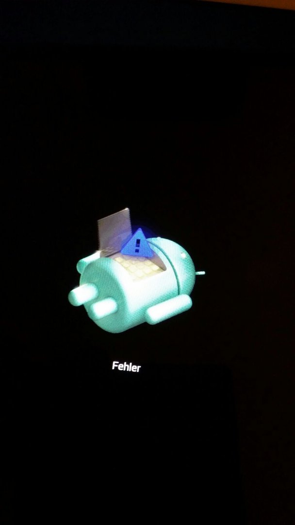

Mein Puls ist Gerootet und das wollte ich erstmal nicht ändern.
Zumindest bei mir funktioniert das Puls nach dem Update nicht mehr. Es lief einwandfrei durch aber nach dem Reboot bekomme ich nur noch das hier:
Werde wohl mal ein Recovery starten :(

Bei mir endete das Update auch mit "Fehler" wie bei @Nickname.
Mein Puls war gerootet, was ich jedoch vor dem Update rückgängig machte. SystemApps hatte ich nicht gelöscht.
Das Puls fuhr danach nicht mehr hoch. Auch ein Wipe in der Recovery machte es nicht wieder flott.
Erst nachdem ich System und Custom geflasht hatte, erwachte das Puls wieder zum Leben.
Es scheint so, als würde das Update trotz (oder wegen?) Unroots nicht richtig funktionieren und das System zerschießen. Wer ein gerootetes Puls hat und unbedingt das neue Update einspielen will, sollte vielleicht vorher einen Werksreset machen, möglicherweise klappt dann das Update ohne Probleme. Ist zumindest weniger Arbeit als nach einem missglückten Update alles neu flashen zu müssen.

Mir geht es genau so, das erste mal ging das Update in die Hose wegen zuvor vorhandem Root, nach flashen des ROMs kommt das Update nicht mehr.
OTAs erscheinen nur bei unveränderten Systemen. Ein einfaches unroot reicht da nicht mehr.
Nochmals für Herr TylonHH:
Das OTA gab es nach unroot (ich hatte nichts im System gelöscht). Aber nach dem Update ging das Tablet nicht mehr.
Darum habe ich die originale Firmware geflasht. Also ist es wieder in Originalzustand.
Aber jetzt gibts kein OTA.
Hallo zusammen, habe das Problem lösen können.
Zuerst habe ich das Tablet mit Kingroot gerootet, per Anleitung von Wolfdr0id auf SU root umgestellt und über SU root ein sauberes unroot durchgeführt. Danach über das Recovery Menü das Gerät gelöscht und über die SP Tool nur System, Boot und custpack neu geflashed.... Und siehe da, dass Update wird bei der Einrichtung des Tablet angeboten :)
