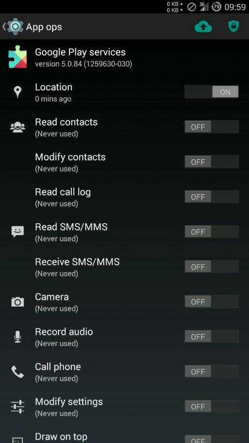

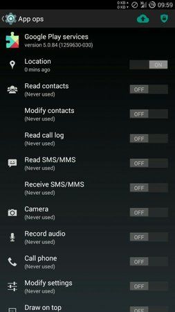

  • Dazu erst mal zu Privacy Guard in Einstellungen / Sicherheitseinstellungen oder / Datenschutz gehen, dann klicken Sie auf Erweitert oder anzeigen integrierten Apps (je nachdem, welche ROM).
Hier Google-Play-Dienste wählen und alles deaktivieren (Bild1), außer für den Standort. Dies kann schon reichen, aber wenn nicht, dann geht es weiter...

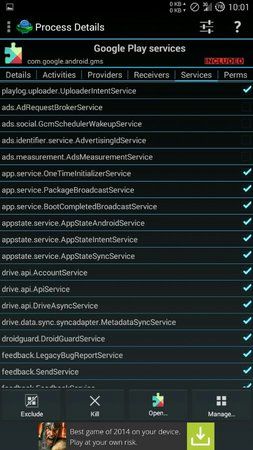

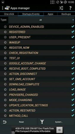

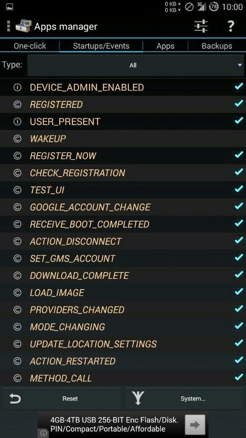

  • Als nächstes müssen Sie Android Tuner downloaden. Öffnen zum Abschnitt Apps-Manager gehen. Dort wählen Sie Anwendungs ​​Startups.
  • Alle wählen.
  • Schaltfläche rechts unten klicken bis dort SYSTEM steht
  • Google Play-Dienste suchen und wählen. Nun wird eine riesige Liste geöffnet. Ziemlich weit unten findet man die Wakeup Option, deaktivieren Sie das Kontrollkästchen. (Bild2)

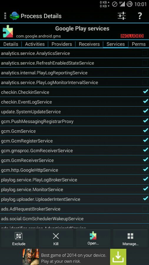

  • Application Manager wählen.
  • Wieder rechts unten klicken, bis dort SYSTEM steht
  • Und wieder Google Play Dienste

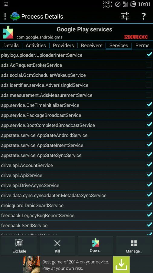

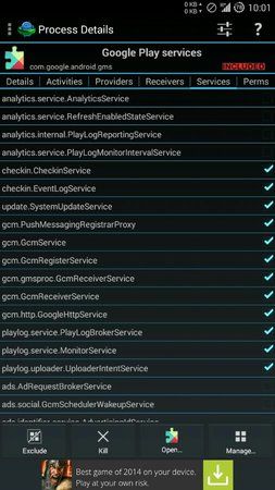

  • Diesmal lange drücken
  • Wenn das Menu kommt, wählen Sie Berechtigungen.
  • Hier einfach alles was mit Werbung oder startet Analytics zu tun hat, deaktivieren

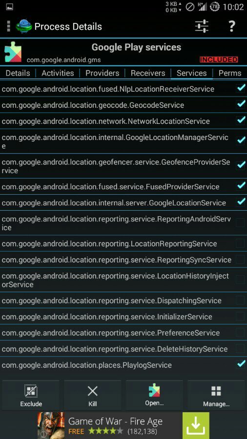

  • Auch kann hier alles was mit com.Google.android.location.reporting zu tun hat, deaktiviert werden. (Bild3/4/5)
