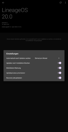

Hallo, schau mal in den Einstellungen, dort müsste es den Punkt "Recovery Update" oder ähnlich geben, damit sollte dies zu beheben sein. Das hat allerdings nichts mit dem root via Magisk zu tun.
Root sollte durch LineageOS Updates aber nicht aufgehoben werden. Magisk lässt sich auch mit dem LineageOS Recovery über Apply Update flashen.
