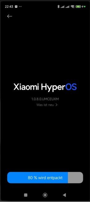

Anleitung zur Installation der aktuellsten Xiaomi Firmware, falls es nicht per OTA angeboten wird
So nachdem ich ein bisschen Zeit hatte das ein oder andere zu lesen, nun eine Anleitung mit der ihr auf die neueste Version eurer Firmware kommen solltet.
Der alt bekannte Weg über die offizielle Xiaomi Community App funktioniert ja auch nicht mehr (siehe hier: Xiaomi Community )
Exemplarisch zeige ich euch dies nun an dem Xiaomi 13 EEA - Fuxi - Müsst ihr dann für euer Gerät sinngemäß ändern.
Mit dem Wechseln der Region wurde mir das Update diesmal auch nicht angezeigt, so dass ich diesen Weg erfolgreich testen und beenden konnte.
Wichtig:
Du kannst dir keine falsche Version installieren! Hast du dir eine falsche Version heruntergeladen, zeigt dir dein Gerät dies an und führt das Update nicht aus.

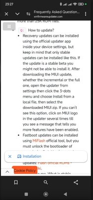

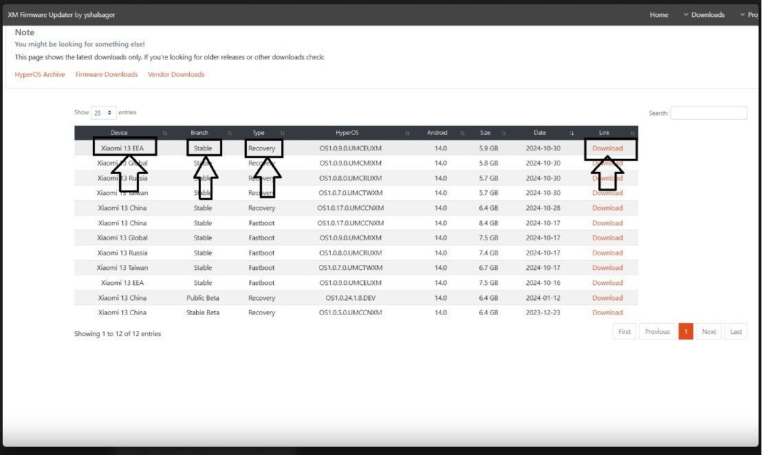

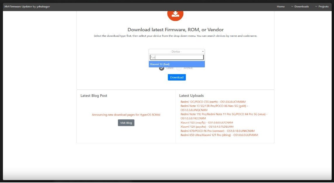

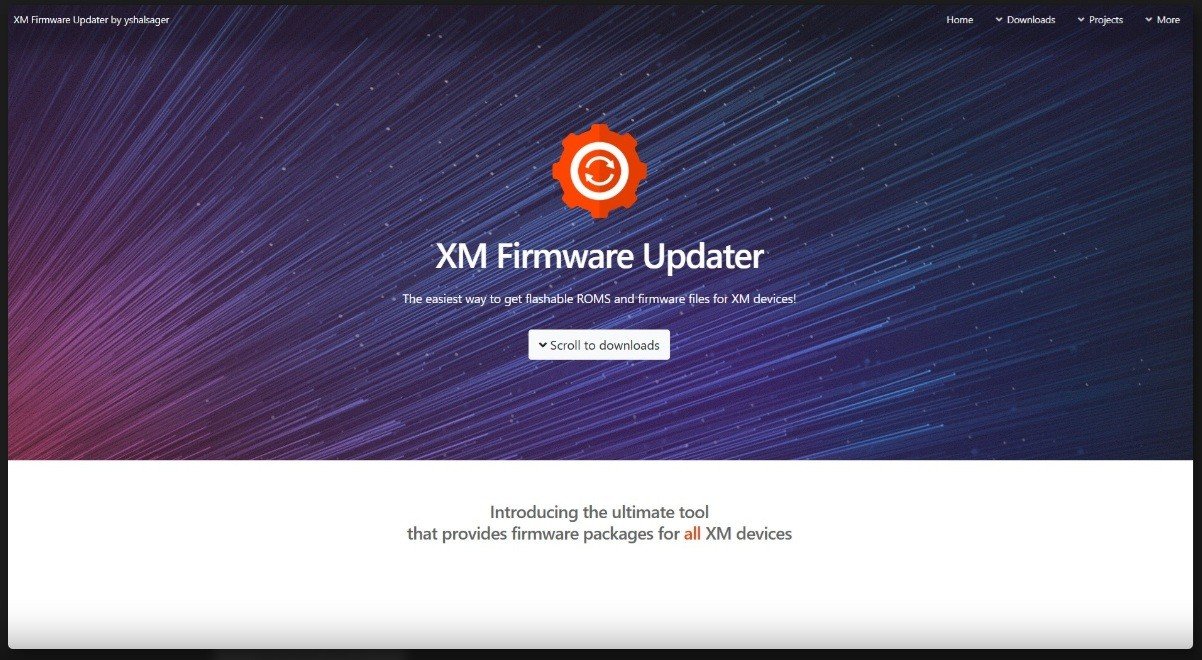

Dazu geht einmal auf die www.xmfirmwareupdater.com
Info:
Es handelt sich dabei um die original Dateien vom Xiaomi Server diese sind unverändert.
Dort wird das Ziel sein sich die aktuellste Recovery Datei fürs Xiaomi 13 EEA herunter zu laden und per intrigierten Updater des Smartphones zu installieren.
Klickt einmal auf Device und gebt Fuxi ein.
Bestätigt das Xiaomi 13 und klickt darunter auf Download.

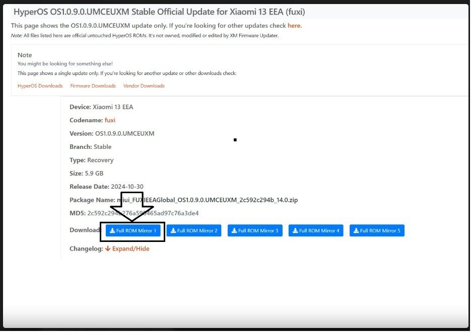

Scrollt wieder etwas herunter und sucht den Eintrag "Xiaomi 13 EEA " und "Stable" und "Recovery" und srollt nach rechts und klickt dort auf Download.
Die Datei sollte ca 5,9GB groß sein.
Scrollt dann wieder etwas herunter und ladet euch von einem beliebigen Mirror die Datei herunter z.B. Full Rom Mirror 1.
Wenn der Download abgeschlossen ist.

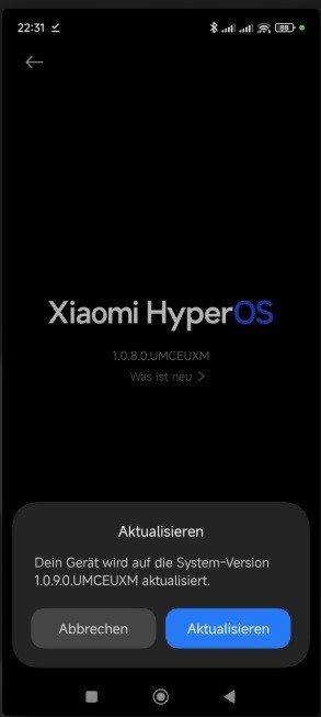

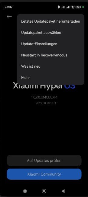

Müsstet ihr die runtergeladene Datei per integrierten Updater installieren dazu klickt einmal aufs Menü-> Wählt "Über das Telefon" dann auf das HyperOS Logo anschließend oben rechts auf das Hamburger Menü ( die drei Striche) und wählt Updatepaket auswählen. Falls ihr das nicht sofort zur Auswahl habt müsst ihr folgendes noch nachholen.
Gehe zurück zu Einstellungen -> Über das Telefon -> Klicke auf das Systemsymbol Xiaomi HyperOS um die Systemaktualisierungsseite aufzurufen. Klicke 7-mal auf Xiaomi HyperOS bis das erweitertete Update-Menü freigeschaltet ist.
und wählt da die soeben heruntergeladene Datei aus.

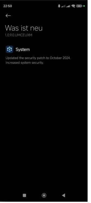

Hier die fürs Xiaomi 13 ( stand 24.11.2024)

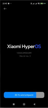

Anschließend wird die Datei überprüft und für positiv gefunden und kann installiert werden.
Bei dem ein oder anderen User im Xiaomi 13 Bereich hat es wie bei mir geklappt, bei anderen wiederum nicht.
Bin mal gespannt ob das bei euch klappt und gebt gerne Feedback dazu. Man kann ja nur gewinnen oder es bleibt wie es ist.

Ich empfehle einen PC/Notebook zu verwenden da es schnell gehen muss, es gilt halt den richtigen Moment zu erwischen.
Grundsätzlich hat Spike3006 recht, hatte aber das Problem dass ich es auf dem Smartphone alleine nicht hinbekommen habe.
Ob Rename oder Austausch Methode, letztlich machen alle das gleiche.
Rename hat bei mir nicht funktioniert auch Austausch zu Beginn nicht.
Vorraussetzung: Ihr habt Hyper OS 2.0 bereits auf dem Gerät z.B. im Downloads Ordner.
Jetzt ladet Ihr "Letztes Update Paket" herunter, also z.B. die 1.0.8.0, also was aktuell auf Eurem Smartphone installiert ist
Smartphone ist mit PC/Laptop verbunden 7nd Dateizugriff besteht!

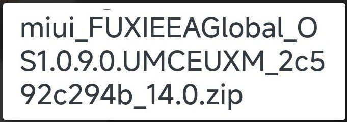

Dateinamen der ROM die aktuell runtergeladen wird, Beispiel 1.0.8.0 (im Ordner downloaded ROM) kopieren und die 2.0.9.0 umbenennen in diesen Dateinamen!
Jetzt Download beobachten und bei ca. 100% einfach per drag and drop die umbenannte 2.0.9.0 in den Ordner downloaded Rom ziehen und die 1.0.8.0 überschreiben, Abfragen soll überschrieben werden... bestätigen
Evtl. erwischt man nicht den richtigen Zeitpunkt, dann nochmals versuchen. Aber wie gesagt bei mir ging es nur in Kombi mit PC da uch übers Handy immer zu langsam war.

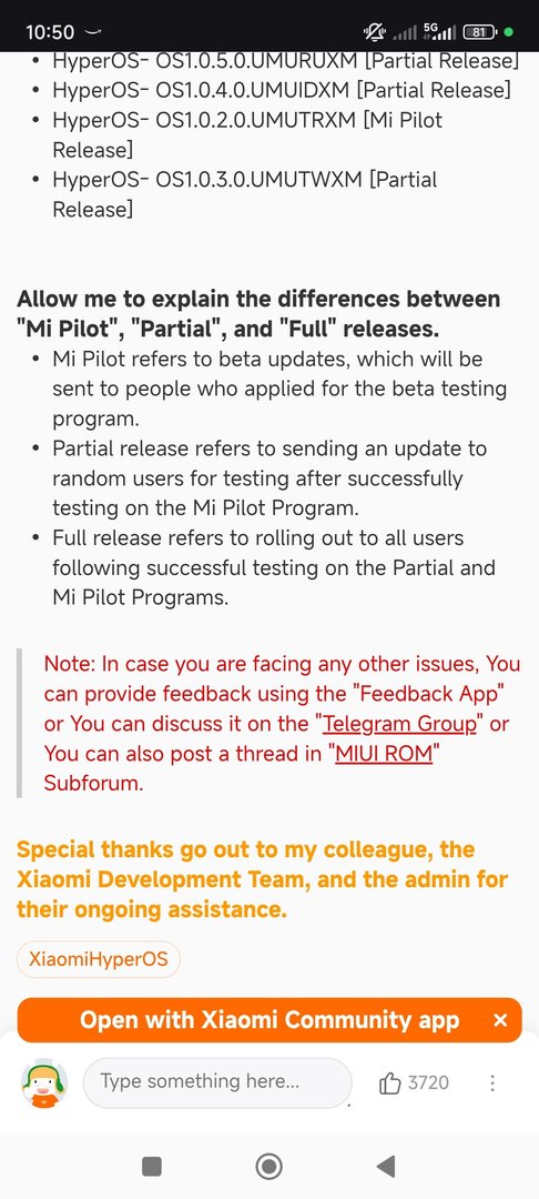

Als Anmerkung möchte ich euch noch folgenden Thread zeigen hier wird zwischen den drei unterschiedlichen Varianten der Veröffentlichung von Roms unterschieden
[Update: 16/12/2024] Xiaomi HyperOS Update Tracker
Xiaomi Community

ich möchte mich ganz herzlich bei euch bedanken für eure Beiträge. Ich hatte Hyperos 1.0.8.0 und konnte es nicht updaten. Dann habe ich eure Beiträge gefunden und habe es nach der Methode von dr.madmax durchgeführt. Hat dann beim 3. Mal geklappt. Das erste Mal war ich zu langsam bei Umbenennen, das 2. Mal beim Rüberkopieren, das 3. Mal hat es dann geklappt, habe allerdings nicht copy und paste bei zwei offenen Explorer-Bildschirmen genutzt, sondern "kopieren" und "einfügen". "Einfügen" geht für mich noch zeitgenauer und das war ja wichtig.

Auch ich konnte endlich ein 13er mit 1.0.8 mit der dr.madmax methode updaten. Nur am Smartphone war das Timing wohl schwierig. Beim ersten Versuch war ich wohl zu früh und der Download hat neu gestartet. Wobei ich "Ausscheiden und einfügen" benutzt habe, das das die schnellste Variante sein sollte. Es ist echt schade, was Xiaomi hier veranstaltet. Aktuell keine Möglichkeit das Update-Paket normal zu installieren und den Support kann man sich schenken. Außer Regionswechsel kam da kein Vorschlag. Irgendwie scheinen sie das mit der Version 1.0.8 nicht zu verstehen.
