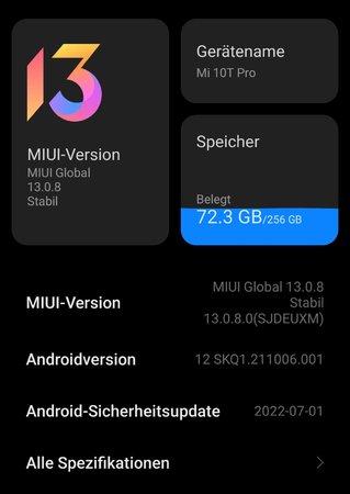

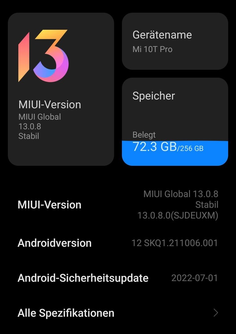

Jetzt müsste ich nur wissen, welches die Normale ist. 😉
Reaktionen: medion1113
EEA

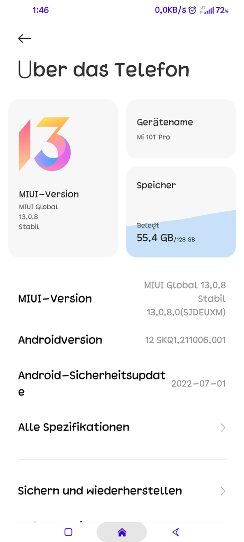

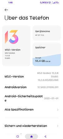

Genau die habe ich.
