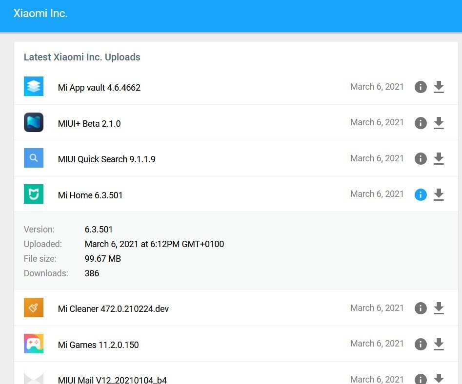

Es gibt noch weitere APPs von Xiaomi, die direkt dort angeboten werden. Jedoch macht es wohl Sinn, nur die Apps auch zu aktualisieren, die im Gebrauch sind und aktiv genutzt werden. Dafür gibt es hier immer die Übersicht, welche Apps ein Update erhalten haben. Jedoch lassen sich nicht alle Apps installieren, wenn die App nicht für das Gerät kompatibel ist. Daher muss ggf geschaut werden, ob es für das jeweilige Gerät kompatibel ist.
Übersicht: Xiaomi Inc. APKs - APKMirror

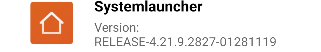

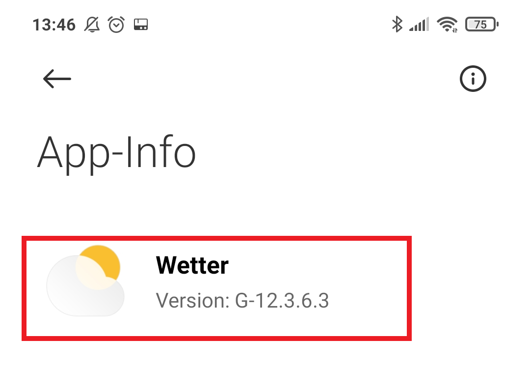

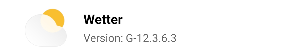

Woran erkenne ich, welche Version ich aktuell installiert habe?
Gehe in die Einstellungen -> Apps -> Apps verwalten -> App suchen. In diesem Beispiel habe ich den Systemlauncher und die Wetter-App aktualisiert.

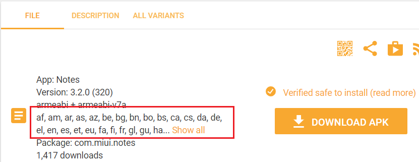

Woran erkenne ich, welche Sprachen bei der App angeboten werden?
Bevor eine APK heruntergeladen wird, stehen die verfügbaren Sprachen dort gelistet. In diesem Beispiel ist die Notizen App für alle Sprachen verfügbar.

Bei Apk Mirror steht in der Bezeichnung der Apps immer das Releasedatum.
Wegen den Sprachen musst dir keine Gedanken machen, die sind dann auf DE

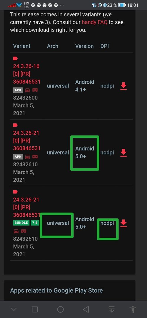

Dumme (?) Frage:
Sind die Apks denn unabhängig von MiUI und/oder Android-Version? Woran erkennt man das denn sonst?

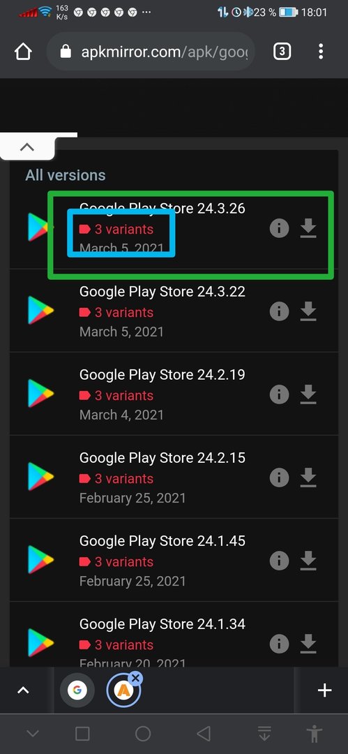

Du hast bei Apk Mirror eine Aufschlüsselung wenn die App für mehrere Varianten bzw Versionen ausgelegt ist.
Da steht dann zb
Bei Systemapps und den meisten anderen sind die aktuellsten oben mit aktuellstem Datum.
Die Playservices sind da Umfangreicher mit bis zu 60 Varianten.
Dort musst nach
Android Version
DPI
Schauen

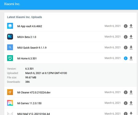

@rene3006
Habe ich leider immer noch nicht ganz kapiert:
Wenn ich auf dieser Seite z.B. gucke, sehe ich immer die Version, okay, aber die passen alle zu allen MiUI-Versionen?
@Anjoe
Ja versuch es
Eine ältere Version lässt sich im Normalfall nicht über eine neuere Version spielen.
Sollte mE sicher sein
