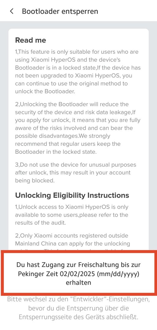

Account Nr 1 hat schon mal die Erlaubnis zum Unlock .
Reaktionen: Canary222
@medion1113 sieht fast danach aus als wenn es außerhalb Chinas ausnahmen gibt und man lediglich einen lang genug registrierten Account benötigt.
Reaktionen: medion1113

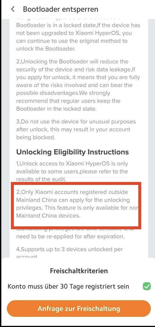

Der Account muss länger wie 30 Tage bestehen.
Xiaomi hat nochmals die Bedingungen geändert.
Der Rot markierte Bereich war anfangs nicht vorhanden.
Reaktionen: Scum und Canary222
ja ein Audit, welches über die Community App läuft.
