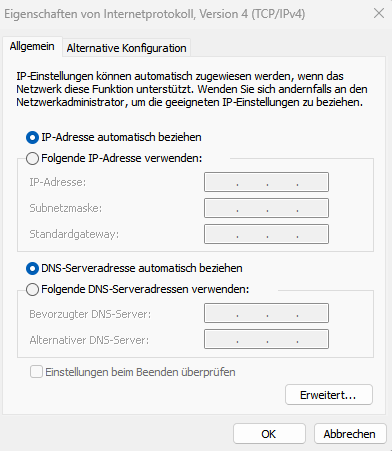

Schau mal in den WLAN Netzwerkadaptereinstellungen des Noteboks ob IPv4 und IPv6 auf "automatisch" eingestellt sind.
Danke, das hatte ich schon überprüft, es stand alles auf "automatisch".
Jetzt habe ich das Problem aber ganz zufällig gelöst (eigentlich total unlogisch und unerklärlich....):
Ich habe manuelle DNS-Adressen eingetragen (die von Google, für IPv4 8.8.8.8 und 8.8.4.4, für IPv6 2001:4860:4860::8888 und 2001:4860:4860::8844). Dann umgeschaltet auf Smartphone-Hotspot, und alles ging wieder!
Seltsam war aber, daß bei IPv4 danach nicht die 8.8.8.8 stand, wie ich es manuell eingetragen hatte, sondern da stand plötzlich 127.0.0.1 - das ist der localhost. Sehr merkwürdig, verstehe nicht, wie sich das selbständig einrichten kann. Ich habe auch gar kein Heimnetz eingerichtet.
Das habe ich dann ersetzt durch 8.8.8.8, nochmal getestet - es funktionierte. Dann habe ich wieder alles auf "automatisch beziehen" zurückgeändert (IPv4 und 6, für normales und Hotspot-WLAN). Und - tadaah! Auf einmal funktioniert es wieder.
Also exakt die gleichen Einstellung wie vorher, als ich nicht aufs Internet zugreifen konnte. Schon strange...
