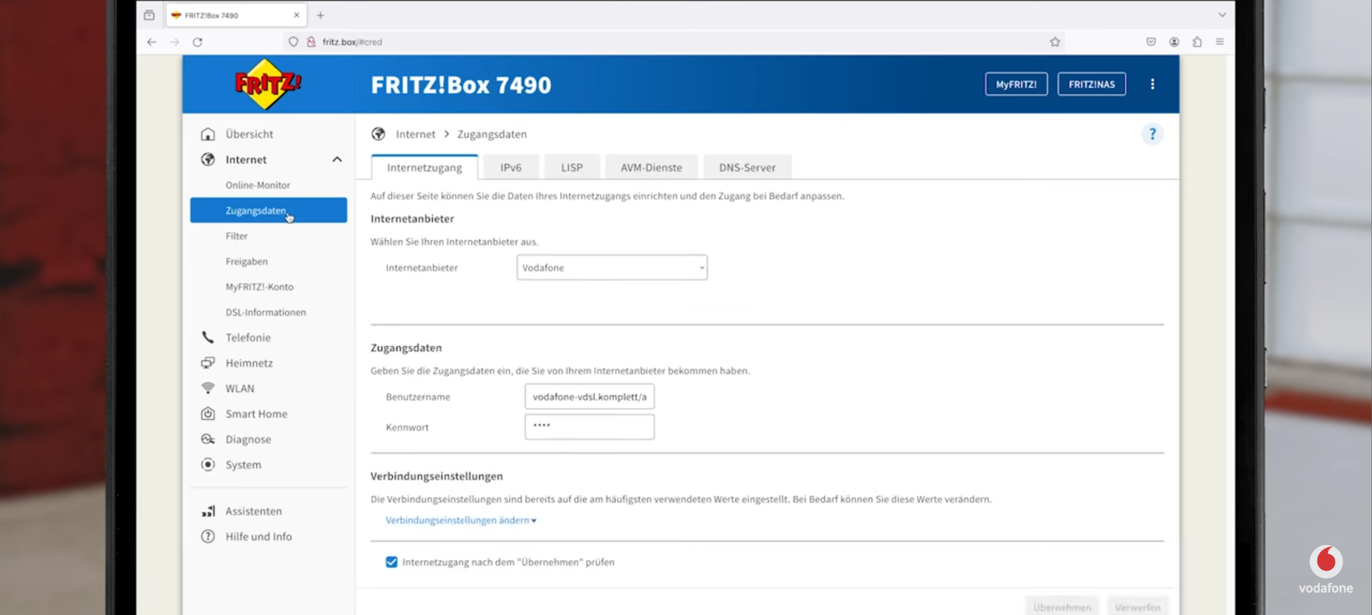

Jetzt habe ich auch ein Video gefunden, wo genau das Prozedere mit einer Fritzbox beschrieben wird (Hotspot am Handy eröffnen und am Rechner die Zugangsdaten des Router ändern).
Link hier:
Das ist alles an einer Fritzbox 7490.

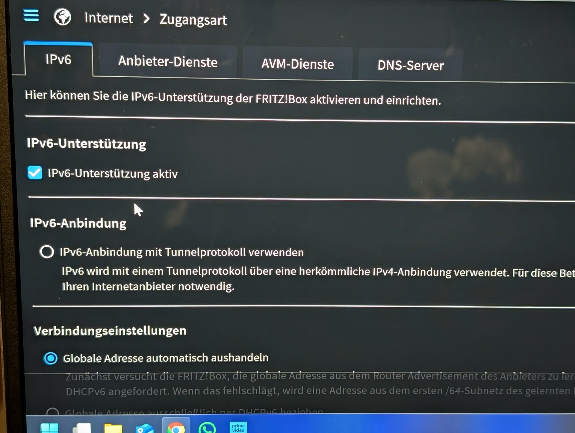

Jetzt besitze ich eine Fritzbox 6660 mit OS7.58 und finde den Reiter "Zugangsdaten" gar nicht...
