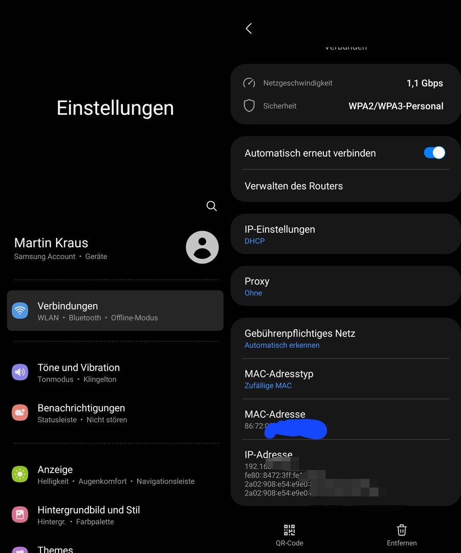

Guten Abend Freunde,
ich habe seit neuestem ein Samsung Z Fold 3 und einen Vodafone Gigabit Vertrag inkl. Vodafone Wifi 6 Router.
Leider bekomme ich mit dem Smartphone keine IPv6 Verbindung über Wifi hergestellt. Für mich wirkt sich das vor allem bei einigen Apps negativ aus. Die Wetter-App findet keine Orte, Twitter lädt quasi keine Inhalte und und und.
Ich bekomme (siehe Screenshot) eine IP Adresse für IPv6 angezeigt (glaube zumindest das es eine ist) aber sonst nichts.
Vodafone meint, es wäre alles okay. Samsung...auch.
Hat da vielleicht jemand eine Lösung?

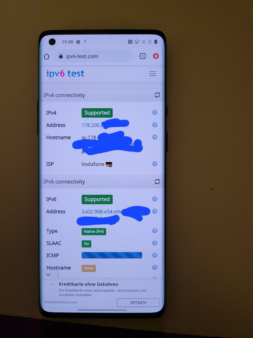

soo. Besser spät als nie.
habe mein altes Handy auftreiben können und bekomme dort ipv6.
jemand noch einen Rat 🥺
