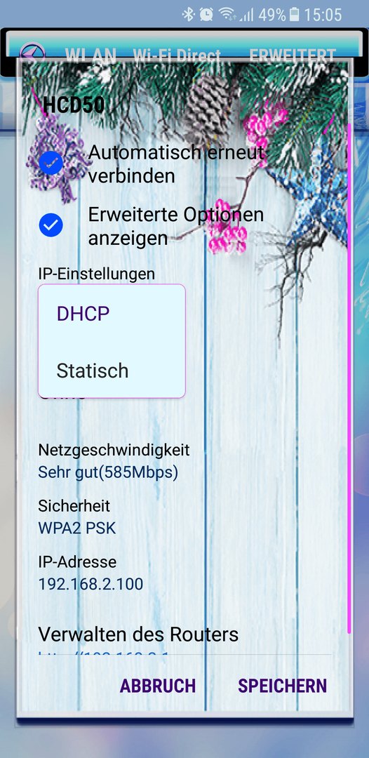

@skyp83 Geh mal beim S8 auf statische IP!
Reaktionen: skyp83

@hulkhardy1 Das mit der festen IP scheint zu funktionieren, das werde ich mal bis morgen zu ausprobieren! An welcher Einstellung kann das liegen, das es vorher auch so funktioniert hat?
@skyp83 Ich hab echt keine Ahnung woran das liegt oder bei mir lag. Hatte nur das gleiche Problem, ist aber schon länger her mit einem Router im Geschäft. Hat nur mit der statischen IP funktionier aber das dafür immer und einwandfrei.
Es funktioniert nach wie vor, Danke für den einfachen aber effektiven Tipp! ;)
