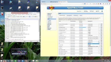

Da mir es aber selbst schon passiert ist, hab ich da zwei Ideen:
  1. Schau mal, ob eventuell der Internet-Filter der Box an ist bei der Verbindung Deines Laptops. Ich hatte mal Probleme mit dem LG G2 meiner Frau, das wollte partout nicht mit Facebook verbinden in Candy Crush Saga, bis ich mal drauf gekommen bin, das meine Box so konfiguriert ist, den Internetfilter bei neuen Geräten aktiviert zu haben. ich muss dann erst explizit den Filter auf "Unbeschränkt" stellen, damit das funzt. Vielleicht steht er bei Dir ja sogar auf "Gesperrt".
    Das ist dann ein Error 40 - den kenne ich leider auch wie gesagt ;)
  2. Schau mal in die HOSTS-Datei, ob da was gesperrt ist.
Siehe Screenshot. :thumbsup:

Habe deinen Post leider jetzt erst gesehen, danke für die Tipps. Schaue ich mir mal an!
Also in der Host Datei hab ich nix finden können, im Filtermenü ist mein Laptop komischerweise zweimal drin. Habe jetzt beide auf unbeschränkt gesetzt und werde einfach mal weiter sehen.
