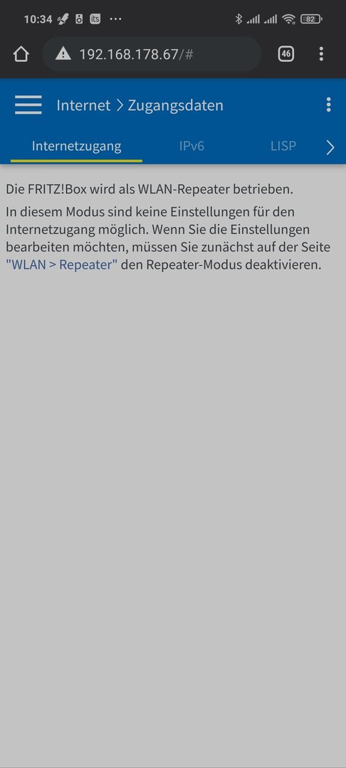

Zeit Mal bitte Internet - Zugangsdaten
Von der 7312.

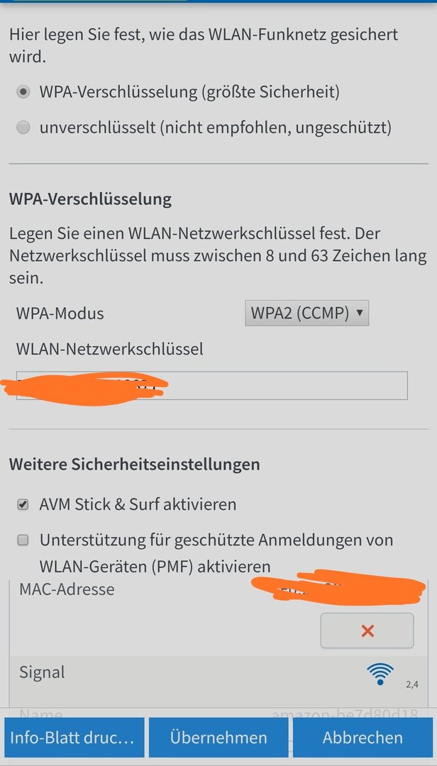

Da steht nix besonderes . Man kann nix konfigurieren

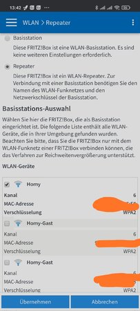

schau mal unter WLAN-Repeater und davon einen Screenshot.
WLAN Namen und Schlüssel natürlich auf Wunsch zensieren.

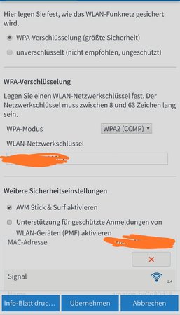

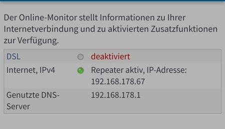

Zeig Mal bitte den Online Monitor der 7312.
