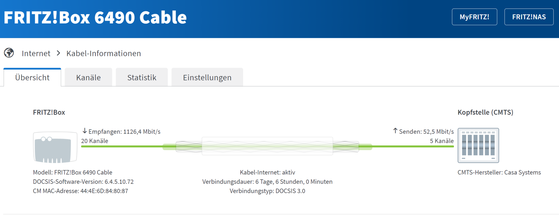

Moin zusammen, haben letzte Woche auf den schnellsten Tarif im Kabel gewechselt, 1Gbit Down/50Mbit Up. Box ist unsere, Fritz 6490 Kabel. Die angezeigt Geschwindigkeit auf der UI der Box stimmt:

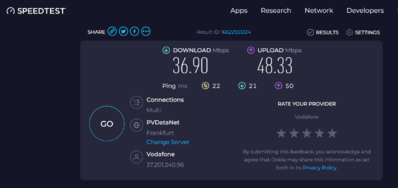

Jedoch passt die Download-Geschwindigkeit in der Realität überhaupt nicht:
Das betrifft ALLE Geräte, also Tablet, Smartphones, ob WLAN oder am Netzwerkkabel, ich werd bald wahnsinnig. Vodafone ist da keine Hilfe, weil bei denen ist ja alles korrekt. Box wurde logischerweise schon etliche Male neu gestartet, keine Besserung. Bin für jeden Hinweis dankbar. Grüße

Die 6490 schafft keinen Gigant Anschluss.
Höchstens etwa 500-600 MBit.
Nimm mal speedtest.net
Den Vodafone Speedtests.
Den Google Speedtests.
500er Leitung hatte die problemlos geschafft, ok, dann muss eine neue Box her
@Crackeds
Ford Gigabit brauchst neue Box, ja.
Für dein Problem aber auch, weil die Vodafone direkt bei einer Störungsmeldung mitteilen wird, dass du ein DOCSIS 3.1 Modem brauchst.
Also FritzBox 6591, 6660, 6670, 6690
