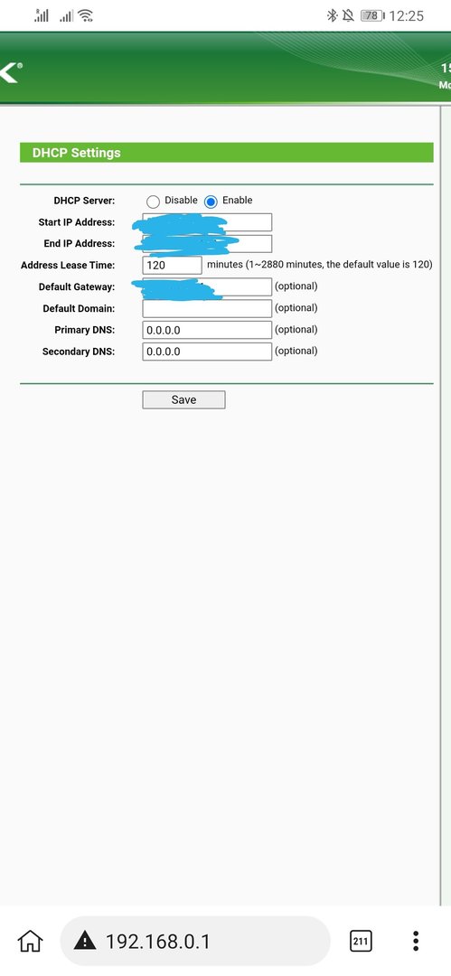

@Mario7
Schau mal, ob im DHCP Server womöglich die IP Adressen Range eingeschränkt wurde.
Klingt für mich irgendwie danach.

Welche Einstellungen muss ich dann ihm dhcp ändern damit alles funktioniert
@Mario7
Nicht unnötig zensieren.
Dann kann man dir auch etwas dazu sagen.
Denn dort brauchst du gar nichts zu zensieren.

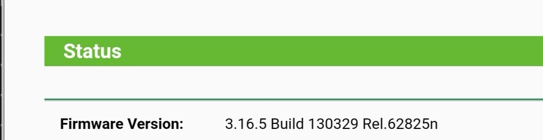

Und welche Firmwareverion/Hardwareversion ist es denn nun?
So steht es in den Einstellungen
Und der andere Screenshot unzensiert?
Firmware auf dem Router ist auch nicht aktuell, also Update durchführen.
