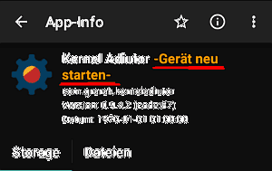

1 x Neustart des Geräts mußt du dann schon machen, wenn du mittels Link2SD aus einer User-App eine Systemapp machst.
Aber Link2SD zeigt dir das doch i.d.R. sogar in der App nach dem Verschieben an o_O hast du das übersehen - vgl. u.g. attachment?

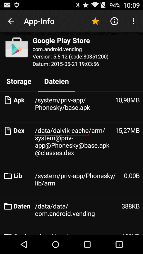

Link2SD zeigt doch genau an wie sich die 130MB verteilen.
Zeige doch mal den Screenshot.
cu
Ach ja, richtig. Das tut Link2SD tatsächlich. Damit hätte ich mir zumindest die Suche nach der facebook.apk ersparen können.
Die Dateien verteilen sich - wie magicw gesagt hat - auf /data/data/com.facebook.katana sowie auf den dalvik-cache.
