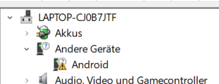

Es sollten im Gerätemanger (Windows 11) irgendwelche ADB Devices auftauchen, das tun sie aber nicht.
Im Fastboot Mode finde ich ein Android Device mit Ausrufezeichen...
Fehlen Treiber? Wenn wo finde ich die richtigen???

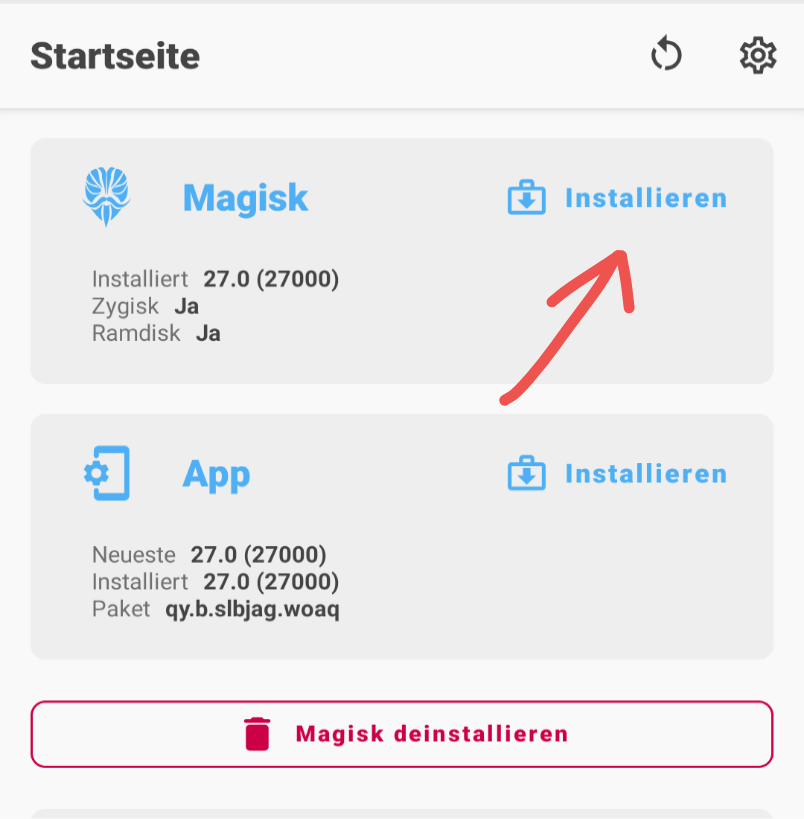

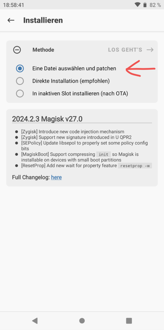

Sieht so aus. Aber du brauchst kein TWRP, um Magisk zu installieren. Du installierst einfach die Magisk App und dann kannst darüber das boot.img patchen und es via Fastboot flashen.
Magusk App öffnen...
...und dann das boot.img auswählen...
...und dann das gepatchte Image flashen.
Reaktionen: schneidy76

Habe auch noch einen anderen USB Port genommen und ein anders Kabel. Seltsam ist noch immer das hier:
sollte das nicht anders aussehen???
Diese Treiber sollten installiert sein:

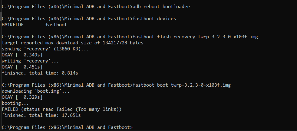

@schneidy76 Was hast du denn versucht zu machen, als die Anzeige kam? TWRP geflasht? Was sagt die cmd.exe?
@schneidy76 Du solltest außerdem die aktuellen ADB/Fastboot Tools verwenden. Die Minimal ADB/Fastboot Tools sind völlig veraltet.

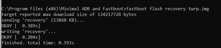

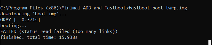

ja, wollte twrp flashen:
beim Befehl danach noch immer:
ich hatte die Vermutung das TWRP Image passt nicht und habe den Tag über gesucht - aber kein passenderes gefunden...

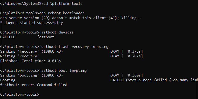

mit den neuen Platform-tools:
@schneidy76 Die Recovery ist ordnungsgemäß geflasht. Dein Problem ist der Fehler "too many links". Wenn das nicht mit einem HUB funktioniert, musst du TWRP ohne ADB starten. Gibt es im Fastboot Screen am Handy keine Option, die Recovery zu starten? Normalerweise gibt es dort ein Menü, das mit den Hardkeys bedient werden kann.

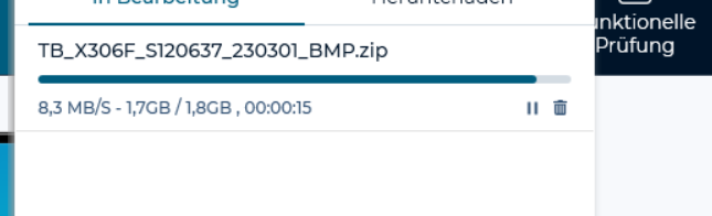

@schneidy76 Du verwendest den Befehl von oben und brauchst das boot.img deiner aktuellen Firmware. Das boot.img kannst du dann in TWRP flashen.
okay, ich ziehe mir gerade das File hier runter:
kann ich das boot.img darin finden?
