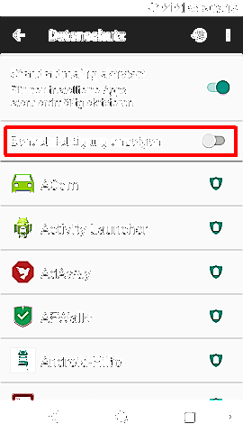

aspo schrieb:
Die Meldung nervt mich auch unter LineageOS 14.1
naja - einfach diesen Haken setzen und die Meldungen verschwinden. Siehe Anhang.
