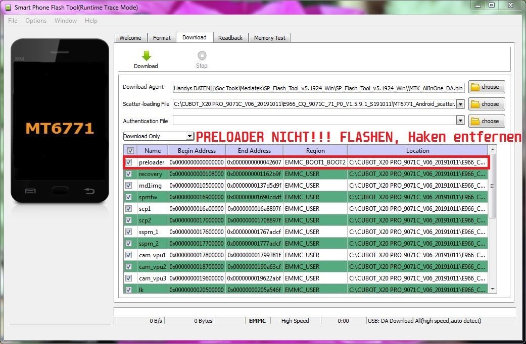

Dann hast du wahrscheinlich versehentlich den Preloader auf dem SOC zerschossen. Der ist auch flashbar, wenn du
ihn aber mit einem defekten oder einem für den SOC falschen überschreibst, ist der SOC danach nurnoch mit Glück
über JTAG ansprechbar, denn der Preloader erlaubt das downloaden des Download Agent vom Flashtool aus, der Download Agent wiederrum erlaubt danndas Flashen.
Man kann es einfach verhindern, den Perloader zu schrotten, er ist am Anfang des Partitionssalats eines jeden Mediatek Rom, siehe hier:
Normalerweise muss man ihn nicht erneuern, weder beim Installieren einer Custom ROM, noch bei sonstigen Aufgaben,
Ausnahme ist eine Formatierung des gesamten Speichers des Gerätes, dann aber VORHER unbedingt SICHERSTELLEN, dass
der im ROM file vorhandene Perloader intakt und der richtige ist für den SOC, und sicherstellen, dass das Gerät während der Preloader
geschrieben wird (Das dauert nur Sekunden) nicht vom USB getrennt wird, weder druch Wackelkontakt noch sonstiges, sonst ist das
Handy gebrickt, Kommunikation und Schreiben des Speichers dann nurnoch über JTAG direkt auf der Handyplatine und nur unter Umständen möglich, Reparatur von sowas daher schwirig und aufwendig, je nach Handymodell und vorhandenem Werkzeug.
Die dritte file die hier leer ist, ist die Authentification file. Es gibt firmen die den Mediatek SOC locken, so dass ein Flashen nur mit einer
Auth File möglich ist. Das ist aber reversibel, einfach mal Google nach MTK disable Auth durchsuchen.
