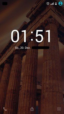

Leider gibst Du nicht an, welche CM Version und welches Gerät du verwendest, daher kann ich es nur anhand meiner Konstellation erklären:
Auf meinem Swift habe ich CM12.1 und verwende auch ein Exchange Konto. Der Standard Locker hat sich bisher nie selbst entsperrt - und eine PIN Sperre ohne Locker - wie meinst du das?
Nach dem Telefonat sperre ich den Bildschirm manuell per Tastendruck, bevor ich das Smartphone in die Hosentasche stecke.
Eventuell mal die Zeit - die der Lockscreen benötigen darf, bis er sich sperrt nachdem sich das Display ausschaltet hat - kürzer einstellen.
Wenn das Musik-Widget (k. A. welches du verwendest) am CM-Lockscreen Probleme macht, wird es auch am GO Locker Probleme machen.
Entweder Widget entfernen, einnen anderen Player (z.B. Shuttle funktioniert problemlos) verwenden oder eine Schutzhülle mit Cover verwenden.
Bez. Aushebeln der Exchange Richtlinien kann ich dir nur abraten -> Thema Sicherheit im Unternehmen; kann u.U. ein Kündigungsgrund sein.
