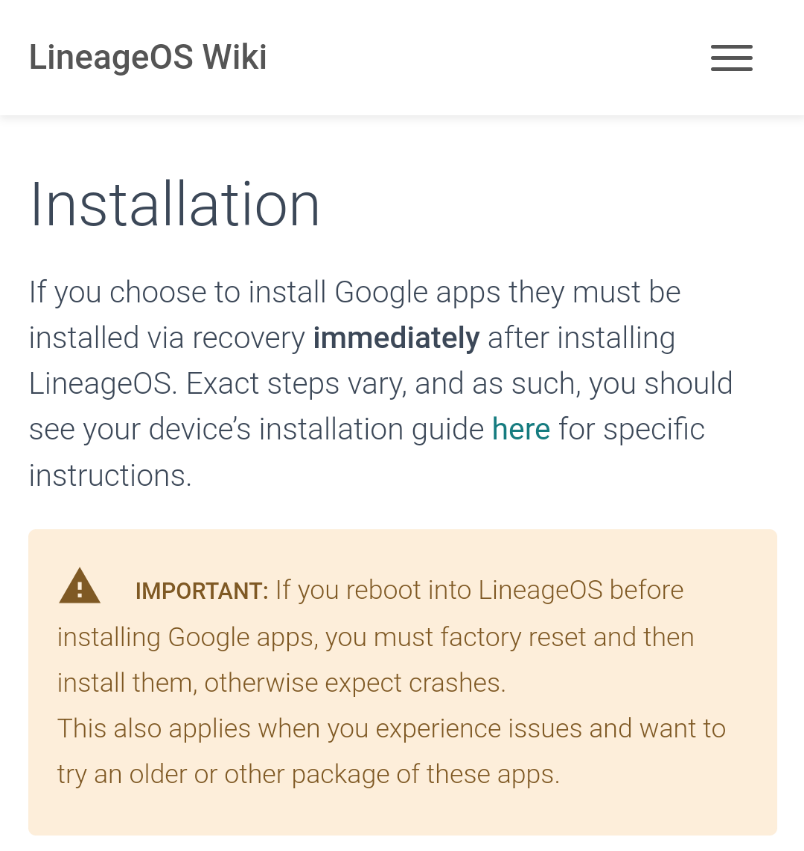

Wäre es besser gewesen, dir entgegen allen Anleitungen zu empfehlen, die GApps dirty drüber zu flashen, damit du einen Bootloop hast und nachher gar nichts mehr funktioniert??
Google apps | LineageOS Wiki
cska133 schrieb:
warum hast du oben gemeint, dass es mit microG Services nicht klappen könnte?
Genau darum!!
Bei LOS14 habe ich die Open Gapps Pico installiert. Die sind Ressourcen schonend.
Der Standard ist, LOS zu flashen, und ohne Reboot die GApps sofort hinterher. Nur so kannst dir wirklich sicher sein, dass es tadellos funktioniert. Alles andere sind Experimente, die dir wie oben schon angemerkt, das System zerschießen können.

Der Datenverlust ist aber essentiell für die korrekte Funktion der GApps!!
Bsp.: Du installierst LOS neu und zum ersten Mal.
a) ohen GApps: Das Framework wird mit Schnittstellen von LOS eingerichtet beim ersten Boot.
b) mit GApps: Das Framework wird mit den Google Play Services eingerichtet.
Wurde das Framework bereits mit LOS eingerichtet und nun installierst du darüber im Nachhinein noch die GApps, kommt zu Konflikten innerhalb des Frameworks. Das kann dazu führen, dass das System crasht! Kann, muss aber nicht.
Also, entweder LOS oder GApps. Aber nicht beides zusammen!
Willst du die GApps haben, müssen sie vor dem ersten Boot ins System nach einer neuen Installation des Betriebssystems oder einem Factory Reset geflasht werden!!
