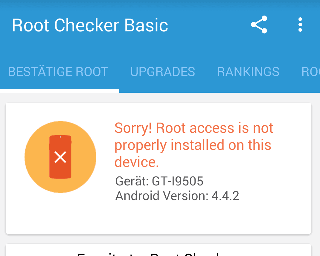

mein Handy wurde wie es scheint gerootet. Der Root-Checker gibt eine negative Meldung wenn ich es richtig verstehe. Habe leider null Ahnung von IT. Habe per Internetanleitung schon mal nach Spionagesoftware gesucht aber nichts gefunden. Virencheck ergibt nichts und Play Protect auch ok. Zu mehr fehlt mir die Ahnung. Habe aber dringenden Verdacht dass mein Handy überwacht wird. WIE kann ich das überprüfen und was mache ich wegen des Roots???

Sorry, aber bemühe vielleicht das nächste mal eine Übersetzungsseite. Not installed heist nicht installiert, also ist dein Gerät nicht gerootet.

Hallo! Danke für die Antworten! Ich habe es denke ich verstanden. Ich habe es nicht gerootet. Im Root-Checker steht "Root access is not properly installed", das heißt, irgendwer/was hat Fremdzugriff auf das Handy?
Das hat damit nichts zu tun, lese oben den Post nochmal.

Du schaust auf Formulierung der Meldung aus der 'falschen' Perspektive, dein Gerät sollte ja möglichst nicht gerootet sein. Laß dich davon nicht verwirren: zumeist prüft man mit solchen Apps nämlich, ob der gewollte Rootvorgang erfolgreich war und erwartet an dieser Stelle, im Gegensatz zu deinem Fall, ein grünes 'pass' :winki:
