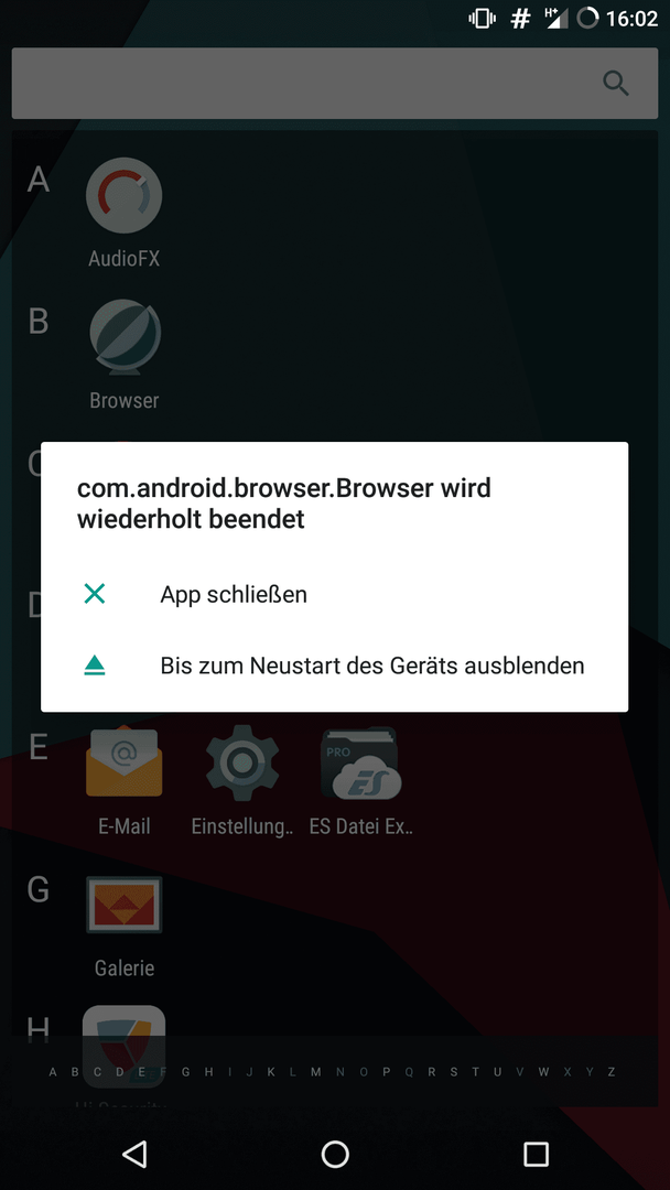

Aber dann will ich gerade den Gello Browser löschen,
um Pyrope zu installieren,
und das klappt das nicht:cursing:, da Pyrope auf Gello aufbaut,
muss der gelöscht werden,

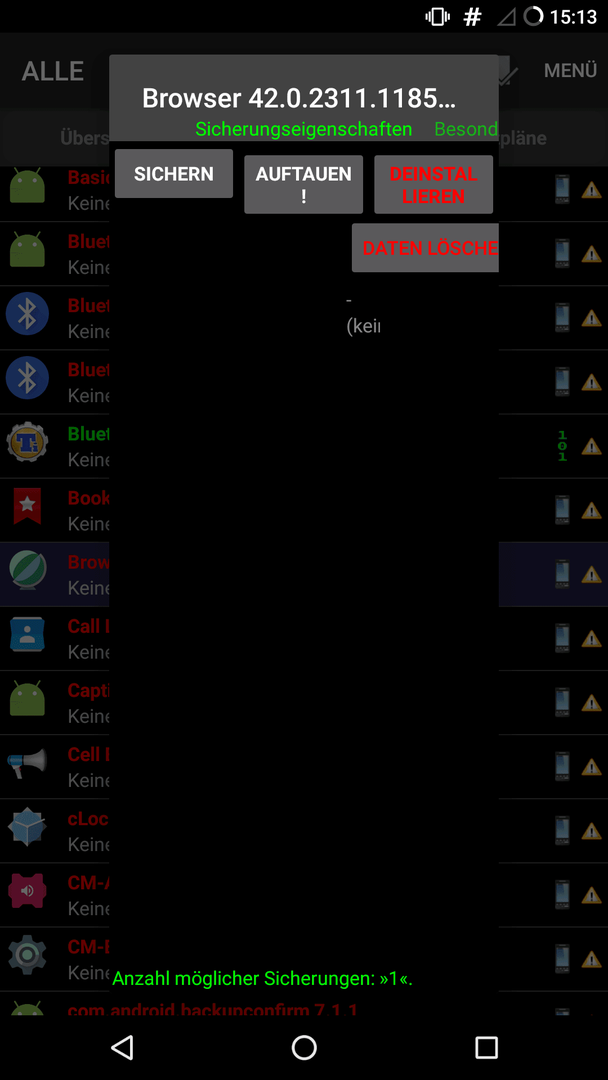

also habe ich es erstmal mit Einfrieren in Titanium Backup probiert,
ging aber nicht, also den Rotz deinstalliert,
aber Pyrope konnte immer noch nicht installiert werden,
immer noch die Meldung, das noch Pakete installiert sind,
die stören:cursing:, also ab in die Einstellungen -> Apps, und was sehe ich da:scared: Gello wird da immer noch gelistet,
und läuft sogar noch:cursing:.
Unter Resurrection Remix ist das Problem bekannt,
haben auch Geräteübergreifend mehrere User bemängelt,
aber das ich das jetzt auch in LOS finde,
hätte ich nicht gedacht:cursing:.
Hat dafür schon jemand eine Lösung?
Muss Pyrope unbedingt installieren, aber solange Gello sich festgenistet hat, ist das nicht möglich.
LG.AEX der besser bei AOKP geblieben wäre :biggrin:,
aber kein Bock mehr drauf hat:sad:.
Nach einem Neustart, kann ich Gello sogar wieder einfrieren oder Deinstallieren,
als sei er wie Jesus von den Toten auferstanden :cursing:.

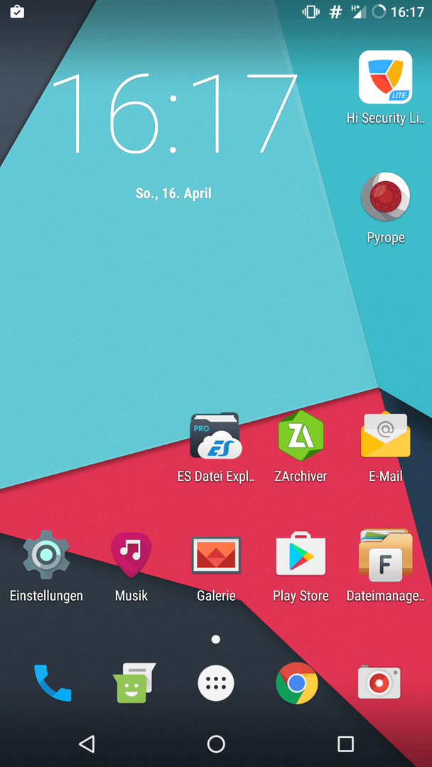

Gut das ich auf meiner SD Karte alle jemals Installierten Apps gespeichert hab,
da mein Dateimanager und der LOS Dateimanager mir keinen Zugriff auf System geben wollten,
also kurzerhand ES Pro installiert,
und unter System -> Apps den kompletten Ordner Gello gelöscht,
der erste Eindruck ist gut, zumindest startet die APP nicht mehr:
Aber warum wird der Parasit noch im Launcher angezeigt,
und warum ist der in den Einstellungen unter Apps noch zu finden.
Unter löschen stell ich mir das anderes vor.
Aber Danke für deinen Tipp, das ist für mich ein besserer Weg, als extra Titanium Backup zu installieren,
nur um Apps zu löschen, gut das Einfrieren hat schon Vorteile,
aber man kann den Ordner doch bestimmt kurz wo anders ablegen, und falls es Probleme gibt,
kann MSN ihn doch wieder unter System -> Apps einfügen,
sollte doch funktionieren oder nicht?
Wäre dann ja fast wie einfrieren:winki:
[doublepost=1492352573,1492351785][/doublepost]Screenshot_20170416-161721.png
Es hat geklappt :thumbsup:.
Und nach einem Neustart, sind alle Gello Sachen verschwunden,
der Kampf gegen den Parasiten ist gewonnen:smile:.
