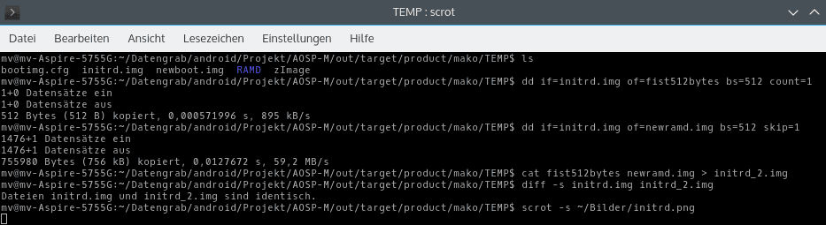

- wenn es nötg ist würde ich von der ausgangsramdisk die 1. 512 bytes kopieren (count=1) und dann mit deiner neu gepackten ramdisk mit cat eine neue initrd.img estellen (siehe bild 1)

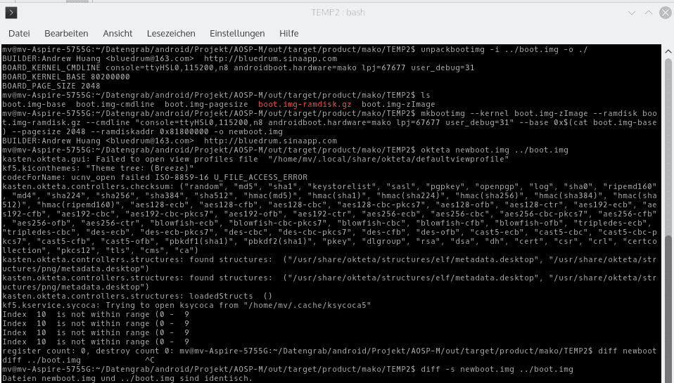

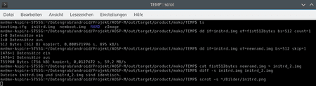

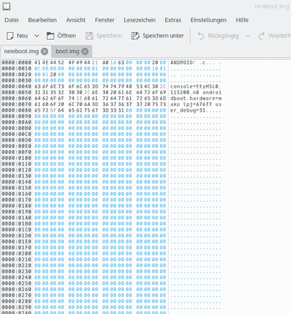

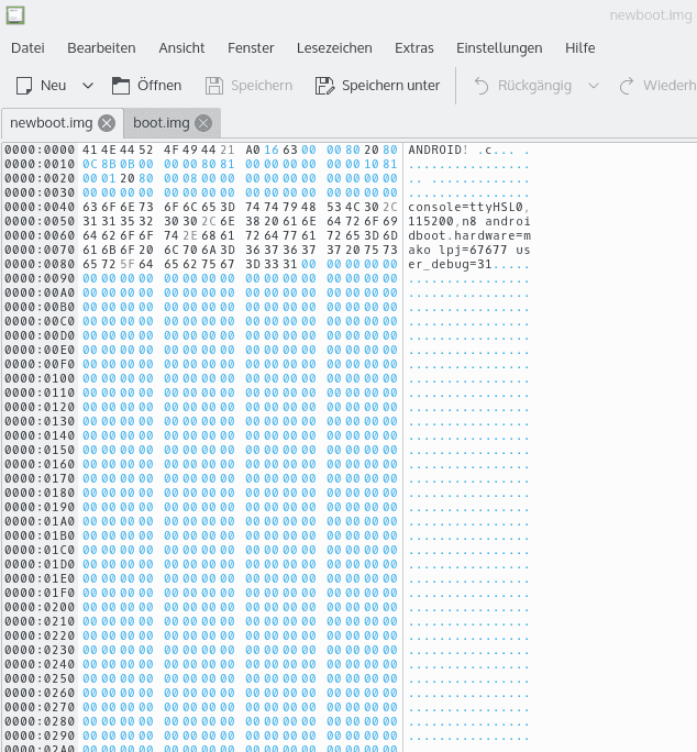

- das mit abootimg erstellte boot.img ist (ohne Änderung) nicht identisch mit dem ausgangs boot.img (siehe bilder 2 + 3), bootet aber ohne Probleme

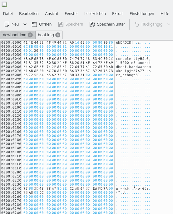

- zum vergleich ein mit unpackbootimg entpacktes und mkbootimg gepacktes boot.img (bild 4)
