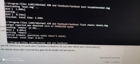

So, Versuch eins ist schon mal fehlgeschlagen.
Fängt schon mit der vbmeta an, kann sie nicht flashen, da die Partitionstabelle nicht vorhanden sei....
Desweiteren konnte ich über TWRP keinen wipe machen, da der Speicher (mal wieder) nicht eingehängt werden konnte....
Bringe es jetzt zurück auf miui 10
Und fange ganz von vorne an....

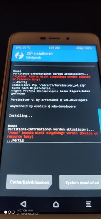

OK, zweiter Versuch auch für die Tonne... Weder der permissiver noch dm-verity lässt sich ohne Fehler flashen, habe im TWRP auch system und vendor eingehängt.
Resultat immer das gleiche
Das Gerät startet, zeigt kurz Mi an
Danach sofort reboot und Zack Fastboot.
Glaube das das Gerät einfach nicht in der Lage ist mit GSI umzugehen...
Wobei den enabler kann ich installieren ohne Fehler,
Dabei wird auch die vendor.img gepatcht

Hatte ich nicht geschrieben, flashe mit fastboot?
Vbmeta ist eine eigene Partition. Ich vermute die sieht TWRP nicht. Da must du aber gucken, ich hab kein 4a.
Ja ne, die vbmeta habe ich gemäß Anleitung versucht über Fastboot zu flashen, da kam aber direkt eine Fehlermeldung,
ich mache später mal ein Foto davon, muss aber erstmal das gute Gerät wieder auf null setzen...
heute zum 4.ten mal ☺
So, das ist der Fehler, wenn ich versuche die vbmeta über Fastboot zu flashen
Habe auch schon versucht die vbmeta über TWRP zu flashen, aber wie du schon geschrieben hattest, TWRP kennt das bei dem Gerät nicht. Die Rom über Fastboot ging. Aber da passiert exakt das gleiche wie bei TWRP
Entweder das Gerät schickt sich nach etwa 10 Sekunden selbst in den Fastboot Modus
Oder es bleibt einfach mit "Mi" auf dem Display stehen....

Ich hab mir deinen screenshot angeschaut.
Erst bootest du per Fastboot twrp. Dannach müsste twrp laufen, und nicht mehr Fastboot. Ziel dessen wäre etwas mit twrp zu flashen, und fastboot nicht mehr zu nutzen.
Dann setzt du einen weiteren fastboot Befehl ab. Das macht keinen Sinn. Twrp scheint diesen Befehl
anzunehmen, aber kann ihn nicht ausführen.
Das ganze ist sinnlos.
Entweder du arbeitest im fastboot mit fastboot befehlen. ODER du startest twrp mit fastboot, aber dann ist fastboot raus, und du arbeitest mit twrp am Handy.
Dann willst du vbmeta flashen, gibst den flash Befehl ohne parameter ein. Das ist komplett sinnlos, denn du sollst den selben vbmeta flashen, aber mit anderem parameter. Ohne parameter ändert sich doch nichts.
Sorry wenn ich dir sagen muss dass alles falsch ist. Aber so vergeudest du deine Zeit.
Dann noch eine frage, woher hast du das vbmeta welches du flashen wolltest?
Ja das ist richtig, erst hatte ich mit fastboot TWRP gestartet um zu wipen,
der Grund warum du den Befehl noch siehst, ist, das ich vom TWRP zurück ins Fastboot bin und die CMD nicht geschlossen habe :)
Also den vbmeta flash befehl habe ich erst gesendet, nachdem ich wieder aus TWRP drausen war und das Fastboot Bild auf dem handy zu sehen war.
die vbmeta habe ich aus der Anleitung die im Video das Abramovic verlinkt hat geladen.

Das habe ich so gemacht wie auf der Seite beschrieben,
Siehe Anhang.
Ich habe nun eigentlich die Reihenfolge der Seite auch so abgefrühstückt, wie sie auf der Seite stehen,
mit dem Unterschied, das ich das TWRP zwar flashen könnte, aber mein Gerät das nicht startet,
und ich vorher den Treble Enabler installiert habe (was ich beim nächsten Versuch drauf weg gelassen habe - auch mit dem selben Ergebnis)
Also wo liegt nun mein Fehler, ich komme nicht drauf 🤔 🤯
