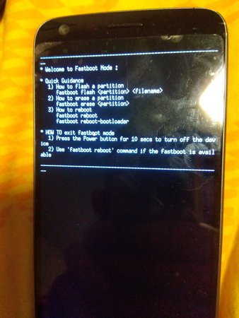

Ich habe nach langem Suchen die original Firmware als kdz Datei für mein g5 se h840 gefunden
Eine custom Rom gibt's wohl nicht für das h840
Wie installiere ich die Firmware den über fastboot?
*Edit*
Btw ich komme nur in den fastboot Modus
Ist dein Bootloader überhaupt offen?
Reaktionen: Djangohimself1986
@BOotnoOB jup
Ich kenne mich nicht mit LG aus. Aber ist bei der FW keine flashfile oder sowas dabei? Allgemein musst du halt die Images auf die entsprechende Partition flashen.

Er kommt nur in den Fastboot Mode.
Djangohimself1986 schrieb:
*Edit*
Ich habe mein Amazon Tablet auch in Fastboot Modus versetzt und dann das Recovery Twrp geflasht.
Warum geht das bei LG nicht?
Nochmal, über ADB kann man kein Systen flashen. Für das Flashen mit Fastboot brauchst du eine genaue Anleitung oder eine Batchdatei. Sonst ist dein Gerät ausser Betrieb.
