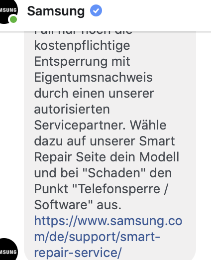

bevor ihn anfangt zwecks geklaut usw, nein ist es nicht , habe auch von Samsung alle Informationen wie das weitere vorgehen ist , bloß die kosten sind für mich eigentlich mehr als das Handy noch wert ist.
Handelt sich um ein Samsung A40 . habe da nun soviel dran gemacht , jetzt geht erstmal nix mehr. OEM und Bootloader sind noch zu , ins system komme ich nicht mehr. Soll ich das Handy wegschmeißen oder finden wir da alle vllt eine Lösung ?

Freimachen kostet schon, das bietet Samsung mit Eigentumsnachweis an.

In deinem Fall wäre Samsung dein Part zum freischalten und das kostet.
FRP Lock bzw umgehen wird ansonsten hier ja nicht Supportet.

Ansonsten wie bereits geschrieben, hilft nur Samsung.
Ohne Anmeldung kann die OEM-Entsperrung nicht aktiviert werden und ohne diese kann nichts "umgangen" werden über Recovery o.ä.
Wäre die OEM-Entsperrung aktiviert, hätte sich FRP eh erledigt.
Aktiviertes FRP kann auf herkömmlichen Weg nicht ausgetrickst werden! Das wird sich auch nicht ändern.
