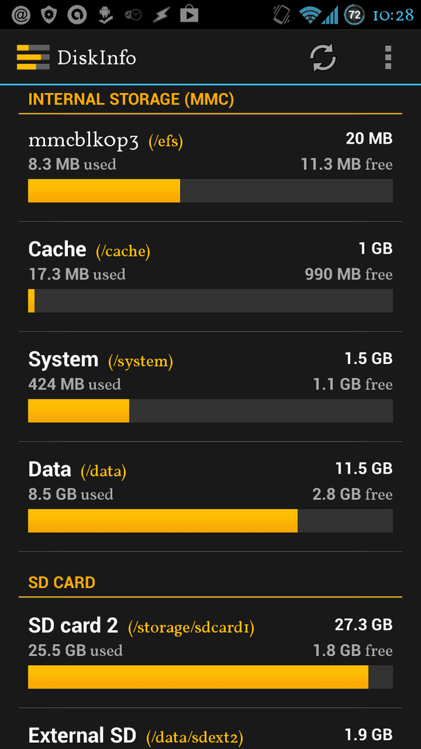

Hi,
ich wuerde gerne die Partitionen unter Android angezeigt bekommen. Unter Windows, OSX als auch Linux kann man das bequem erreichen. Unter Linux nutze ich z.B. GParted.
Gibt es was aehnliches wie GParted fuer Android? Oder wie kann ich es mir sonst anzeigen lassen?

Installiere dir mal nen Terminal auf deinem Gerät.
Dann wahlweise eingeben;
  • cat /proc/mtd
  • cat /proc/partitions
  • mount
Ist hoffentlich das, was du suchst.
Als App könnte man Android HardwareInfo benutzen.
