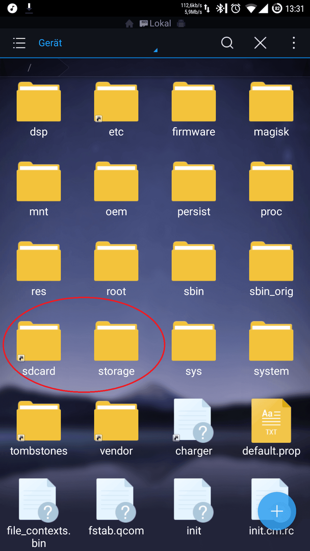

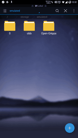

Ich habe vergessen zu sagen, dass ich keine SD Erweiterung habe, sondern nur einen internen Speicher. Das Gerät (OP 3T) läuft auf Android 7.1.2 mit einem Systemnutzer.
Also auf dem ersten Bild sieht man im Root-Verzeichnis die beiden Ordner. /sdcard geht direkt in den Data Ordner... also das Verzeichnis welches man ohne Root ja normalerweise nur einsehen kann; mit /storage (+ /emulated) landet wie auf dem zweiten Bild zu sehen in dem Unterverzeichnis mit /0, der wieder ins Data Verzeichnis führt. Unter /emulated war wie gesagt der /OS Ordner mit Gapps + OS (hier jetzt schon gelöscht) -> jedoch waren auch vor dem löschen über 50 GB frei... also kann er das Ganze nicht aus Platzmangel direkt gelöscht haben. Ich vermute, dass er Dateien die nicht innerhalb der Data Partition liegen (die ja scheinbar hinter /0 bzw. /sdcard liegt) direkt ohne Papierkorb löscht. Das kann ich leider nicht mehr nachvollziehen, da ich nicht weiß wo der Ordner sonst sein könnte :( .... also zu deiner Antwort zu 2.: die Bilder mit /0 ist jetzt aktuell nach frischem Full Wipe. /0 wohl weil ich der erste Nutzer bin und sonst keiner!?

Ich verstehe nur nicht so ganz, wie der /OS Ordner mit TWRP unter /sdcard (bzw. dann im Verzeichnis /0 liegen sollte) erstellt wurde und dann nach dem einrichten plötzlich eine ebene höher liegt.
