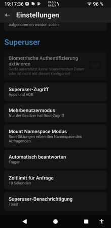

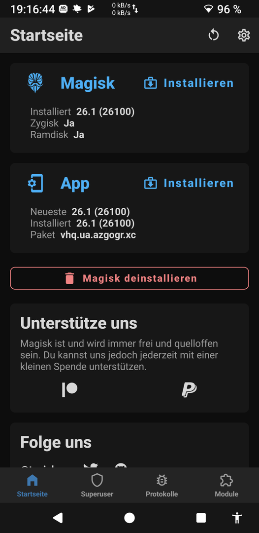

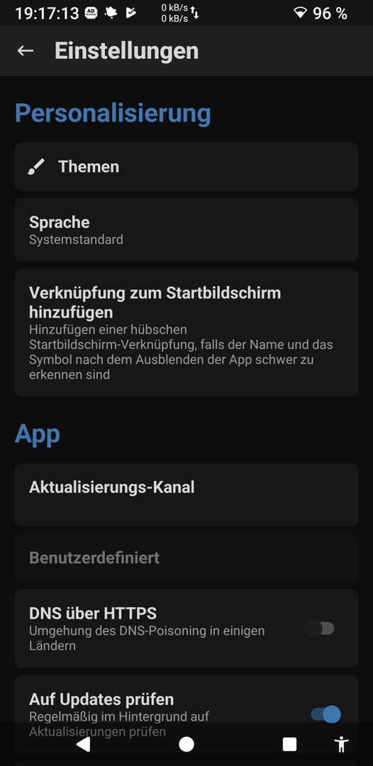

Jetzt habe ich auf meinem S8+
Lineage 20 mit Android 13 installiert
Habe mir dann nachträglich Magisk 26.1 installiert nachdem meine Bankapp nicht laufen wollte 😭

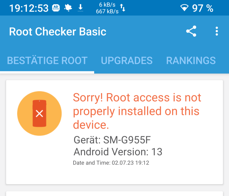

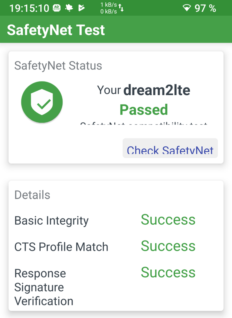

Jetzt sagt mir der Rootchecker: No root und SafetyNet Test: 3x Success

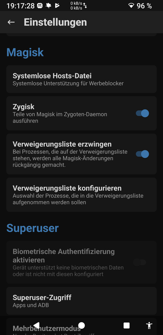

Aber meine Bankapp das ich root habe 😡🤬dabei habe ich die Bankapp erst installiert als ich alles fertig eingerichtet hatte, habe sie auch erst geöffnet als ich sie in die Verweigerungsliste getan habe,
dazwischen sogar das Handy neu gestartet, hilft alles nichts, und jetzt weiß ich nicht mehr, was ich noch versuchen könnte 😥😥😥

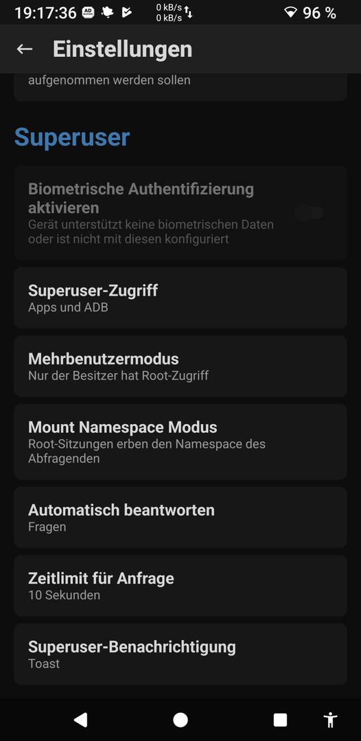

Ich weis nicht warum aber jetzt habe ich alles wieder wie davor schon dreimal gemacht,
aber jetzt funzt auch die Bank App, warum jetzt, keine Ahnung, freue mich aber wirklich darüber :)

Hallo zusammen, ich habe mir das aktuellste Lineage OS 20240116 mit den NikGapps Basic geflasht — analog dem Video. Zusätzlich Magisk und auch die identischen Einstellungen wie @alf.228 — Leider bekomme ich von der S-pushTAN trotzdem den Hinweis, dass das Gerät gerootet ist. Auch der SafetyNet schlägt fehl.
Habt ihr eine Idee 💡? Vielen Dank im Voraus.
@juni Vielen lieben Dank! Jetzt funktioniert alles 👍🏼
