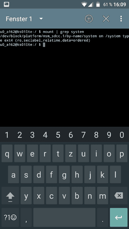

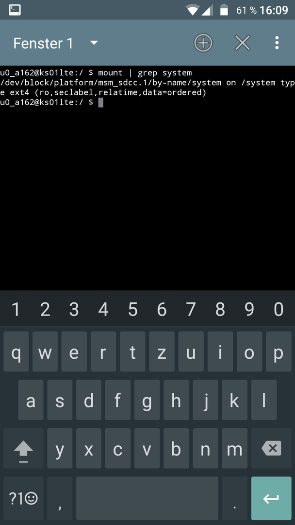

der mount befehl müsste auch ohne busybox funktionieren
@vetzki gerdae ausprobiert, dann kommt aber ,, not user mountable in fstab":(
kannst du mal die ausgabe von mount | grep system hier reinstellen?
(und evtl. ein bild nachdem du den befehl eingegeben hast? am besten beides auf einem bild)
Hier
