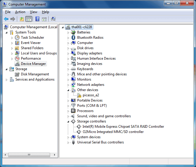

Wird das Gerät nicht erkannt, kann man im PC-Geräte-Manager gucken, ob es ein unbekanntes Gerät angezeigt wird:
Wird ein unbekanntes Gerät angezeigt, kann man nach folgender Anleitung vorgehen:
[HowTo] ADB-USB-Treiber selbst an ein Gerät anpassen
