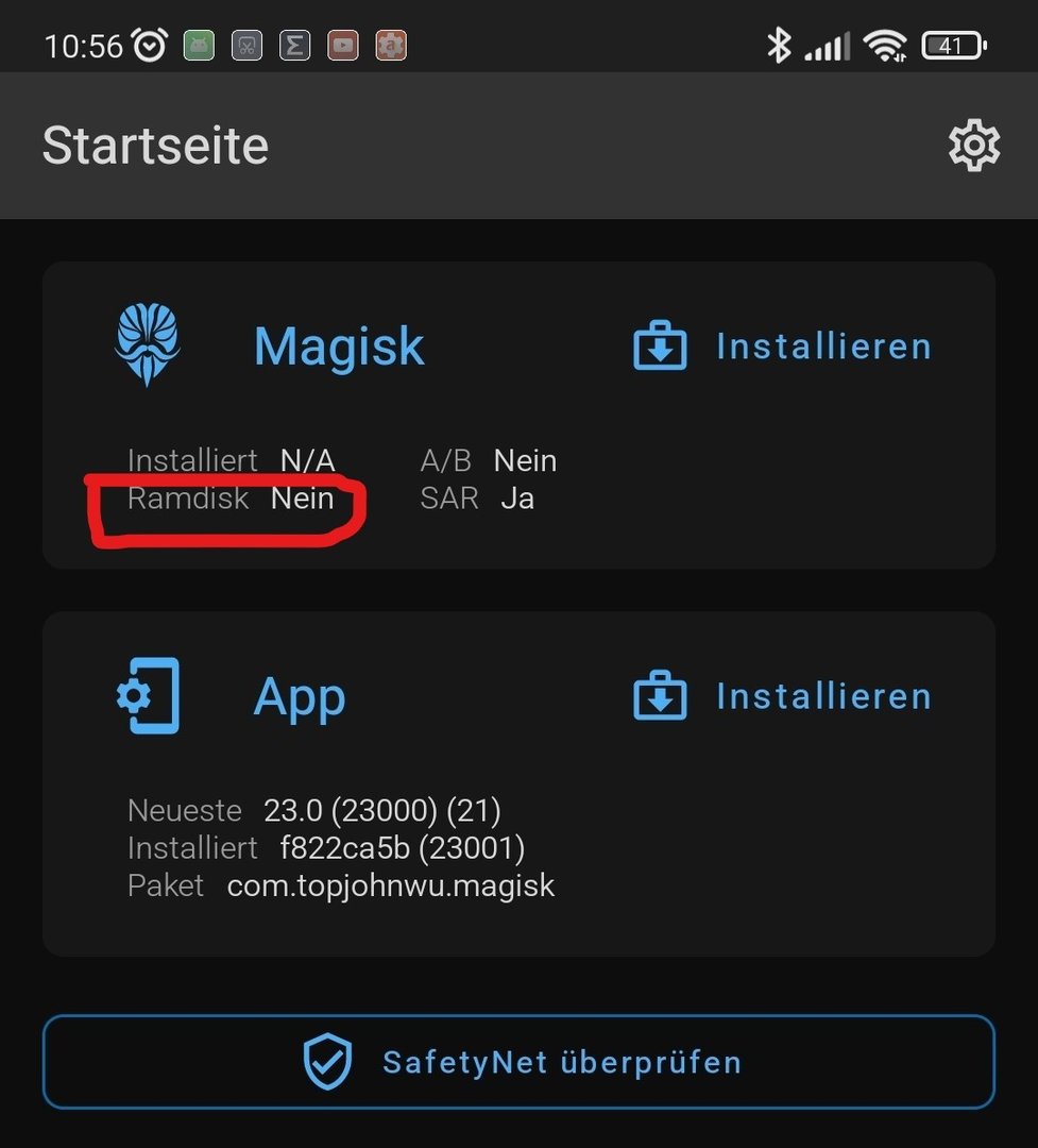

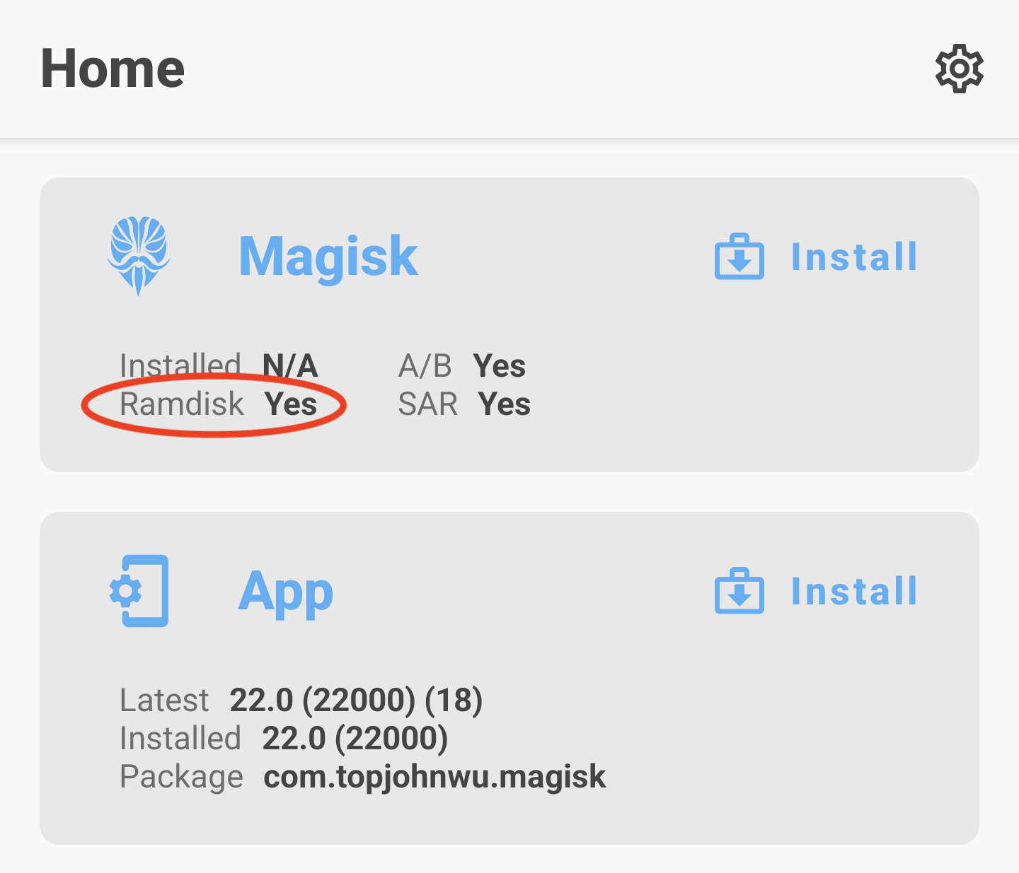

Hallo, ich habe auf meinem Mi9Lite xiaomi.eu Weekly installiert und auch mit Magisk 23 gerootet.
Mir geht's um Folgendes: Seit der Version "xiaomi.eu_multi_MI9LiteMICC9_21.7.14_v12-11" findet die Magisk Manager App keine Ramdisk und damit keinen Root mehr. Das Komische dabei ist, dass beim Flashen von Magisk keine Fehlermeldung kommt. Die Sicherheits App zeigt als Sicherheitsrisiko Root an und auch alle Root Apps laufen anstandslos. Soweit also alles "normal". Nur kann ich so keine Module mehr konfigurieren oder installieren.
Wenn bei anderen mit dieser Konfig alles normal läuft, kann ich bei mir mal auf Fehlersuche gehen... Ich konnte nämlich im xiaomi.eu Forum keine Meldungen mit dem gleichen Problem finden...
EDIT: Xiaomi scheint die ROM-Struktur geändert zu haben. Ich habe es mit einen Downgrade versucht. Bis zum 7.7. konnte ich zurück gehen, was das Problem aber nicht löste. Bei der Version vom 30.6. bootet das Gerät nur noch ins Recovery.
