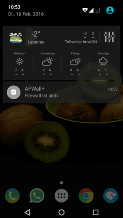

Beispiele für Apps mit einer dauerhaften Benachrichtigung wären AFWall+ (Android Firewall), AudioBT (Ausgaben der Navi-Software über Bluetooth ans Auto-Radio leiten) oder auch Apps, um den Ladezustand des Akkus in Prozent anzuzeigen (dies könnte man allerdings mit dem Xposed-Modul GravityBox).
Da ich gerade bei AFWall+ gerne sehen möchte, ob meine Firewall aktiv ist, bleibt nur die Möglichkeit, einzustellen, dass die Firewall ihren Zustand in einer dauerhaften Benachrichtigung anzuzeigen. Dann sehe ich den Zustand meiner Firewall als Icon in der Benachrichtigungs-Leiste:
Allerdings sehe ich auch eine dauerhafte (oder alle) Benachrichtigung, wenn ich die Benachrichtigungen aufklappe, die mich eigentlich nicht interessiert:

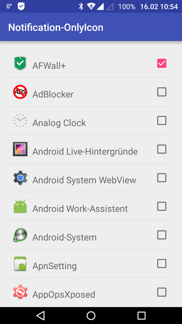

Das kann man mit Notification-OnlyIcon verhindern. Einfach die App AFWall+ in der Konfiguration von Notification-OnlyIcon auswählen:
Dann werden dauerhafte (oder alle) Benachrichtigungen von AFWall+ zwar immer noch als Icon in der Benachrichtigungs-Leiste (oder Satus_Leiste) angezeigt (also ich sehe, ob die Firewall aktiv ist) :
Wenn ich die Benachrichtigungen aufklappe, wird jedoch keine Benachrichtigung von AFWall+ mehr angezeigt:

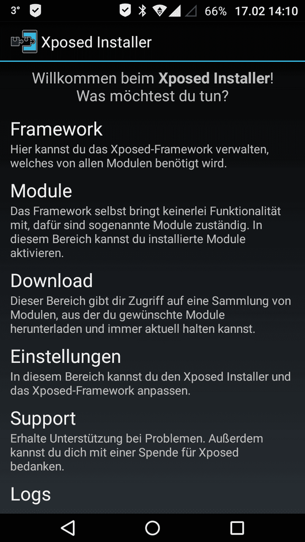

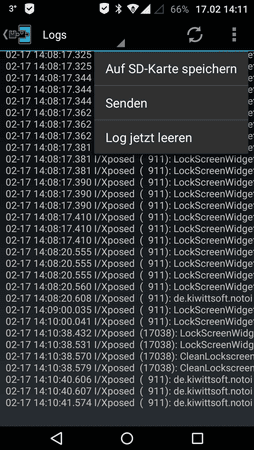

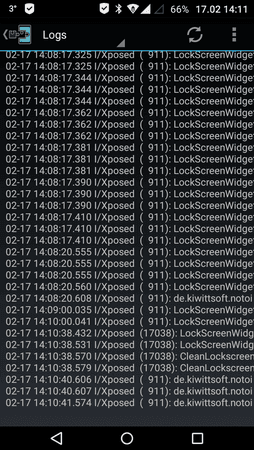

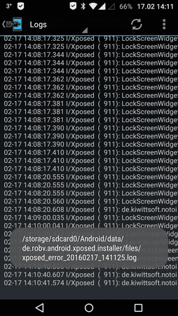

Und wo findet man die Logs für Xposed-Module:
Im Xposed-Installer den Hauptpunkt 'Logs'. Darauf gehen, dann werden die 'Xposed-Related' Log-Einträge gezeigt. Dann auf Menü und 'Auf SD-Karte speichern'. Dann wir in einem 'Toast' angezeigt, wohin die Logs gespeichert wurden:
Screenshot_2016-02-17-14-10-40.png Screenshot_2016-02-17-14-11-04.png Screenshot_2016-02-17-14-11-15.png Screenshot_2016-02-17-14-11-28.png
Ahh! Ich habe in der module gesucht!
Ok, hier ist die error log file.

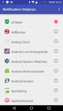

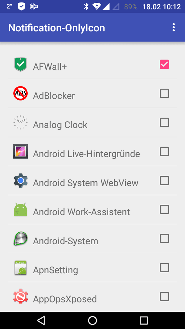

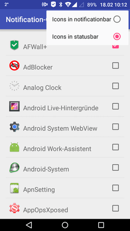

Update: Version 1.2
Neues Feature:
  • Die Benachrichtigungs-Icons von unterdrückten Beachrichtigungen können nun auch in Status-Leiste statt in der Benachrichtigungs-Leiste angezeigt werden. Da man ja nur den Status seiner Apps (z.B. AFWall+ sehen will, ist es eigentlich dort besser aufgehoben

Hi nachomagic,
Danke für Deinen Repot und das Logfile!
Ich habe einen sehr interessanten Effekt gefunden: In dem ganzen Logfile taucht kein einziger Log-Eintrag auf, in dem eine neue Benachrichtigung hinzugefügt wird. Das könnte folgende Ursachen haben:
  • Das 'Einkaken' in die Methode 'addNotification' hat nicht geklappt, da es sich beim slimsaber-ROM nicht um ein AOSP-Rom handelt, und diese Methode einen anderen Namen oder Signatur hat.
  • Es gibt zwar noch im slimsaber-ROM die Methode 'addNotification', aber es wurde eine weitere, nicht 'Standard-AOSP' Methode hinzugefügt, durch die die Notifications hinzugefügt wurden. Da diese nicht im Standard-AOSP enthalten ist, kenne ich sie nicht und habe in sie auch nicht 'Eingehakt'.
  • Die betreffenden Apps könnten selbst Xposed-Module sein und ihre Notification bereits gesendet haben, bevor mein Modul von Xposed gestartet wurde.
  • Die betreffenden Apps könnten selbst Xposed-Module sein und ihre Notification mit Xposed Mitteln in die Notifaction-Liste eingefügt haben, ohne den 'Offiziellen Weg' zu nutzen.
In jedem Fall ist es so, dass ich jede Menge Log-Einträge finde, in denen die Notfication von 'net.dinglisch.android.taskerm' (Tasker) geupdated werden, aber keinen in dem sie zugefügt wird.

Hi nachomagic,
Ich denke ich habe einen weiteren Punkt gefunden:
Taptigo-XNotifications ist auf Deinem Gerät aktiv. Dieses Modul scheint sich in die gleiche Methode 'addNotification' einzuklinken wie mein Modul. Nach jedem Log-Eintrag, in dem XNotifications in die 'addNotifcation' Methode eingehakt hat, kann man im Logfile einen Eintrag für eine weitere von mir eingehakte Methode namens 'updateNotificationIcons', aber keinen Eintrag für 'addNotification' mehr. Dies zeigt an, dass XNotification in die Methode addNotification' einhakt, aber den Aufruf der Methode unterdrückt, somit kann ich die Benachrichtigung nicht mehr zum 'Unterdrücken' bekommen.
Kannst Du einen weiteren Test machen: (Nur zum Test) deaktiviere XNotifications, reboote und schaue nach, was passiert.
