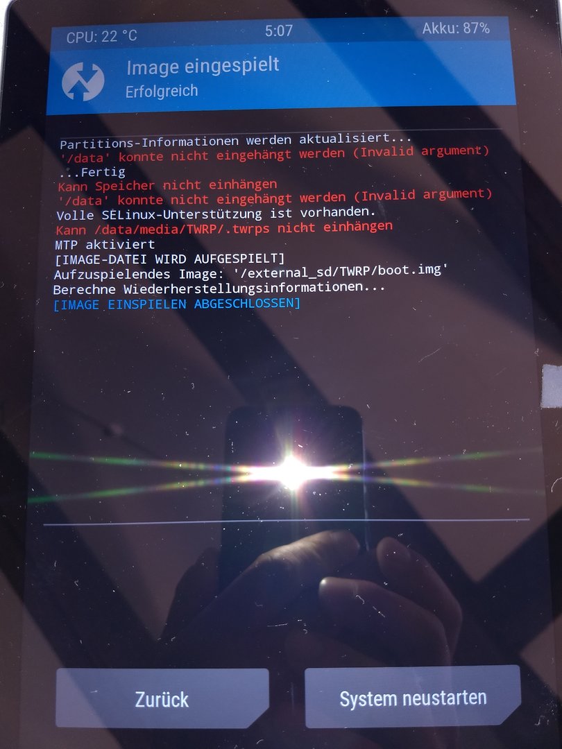

Habe jetzt aus dem LSMA Rescue Tool die zip entpackt, die boot.img auf die Speicherkarte kopiert und diese boot.img in TWRP auf Partition Boot installiert
Tablet startet immer noch in TWRP
Schaut so aus

@MaGu64 TWRP Hauptmenü > Löschen > Daten formatieren > mit der Eingabe "yes" bestätigen
Das löscht ALLE Daten, auch im internen Speicher!!
Dieses Problem tritt auf, wenn du Probleme mit der Verschlüsselung hast. Ein normaler Wipe über das Menü "Löschen" reicht hier nicht aus. Die Verschlüsselung lässt sich nur durch eine Formatierung entfernen.
Nach der Formatierung die Recovery neustarten.
