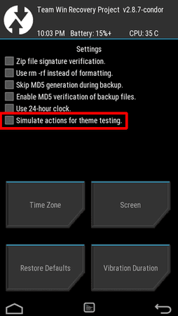

Settings mal auf "Simulation" gecheckt?
Ja, Häkchen ist nicht aktiv.
