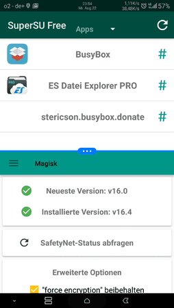

16.4
Das M8 ist mit SuperSu und Magisk-Kernel 16.4 gerootet.
@Cris-
Versuche mal 16.0
Wie gesagt, keine Probleme hier.

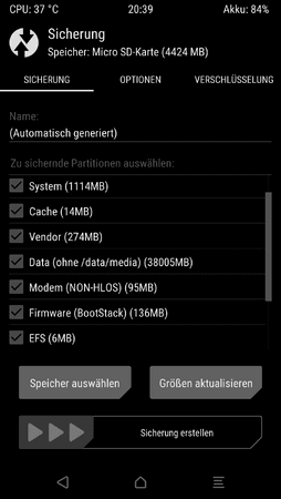

Habe es auch getestet und es Funktioniert sogar bei dem Huawei Nova CAN-L01
Klick auf die Bilder, dann werden sie größer.
vorher
nachher
sehr schön zu erkennen an der Data Größe.
