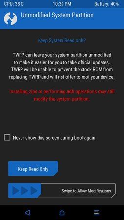

Diese Meldung meine ich. Ich habe auf "Keep Read Only" gedrückt.
@nik Ich hatte außer mein Smartphone zu rooten nichts vorgehabt

Und damit hast du es nicht wie oben geschrieben abgelehnt, sondern du hast es bestätigt.
Wenn er es aber schreibgeschützt lässt, kann man es nicht rooten, oder... was heisst der letzte Satz in dem Screenshot...?
Das installieren von Zips ist weiterhin möglich.
Also man kann immer noch flashen (und rooten). Aber man kann halt nicht einzelne Dateien vom System löschen. Ich lass daher twrp auch in diesem Modus und wechsel nur wenn ich spezielle "Operationen" vorhab.

.zip können immer noch das /system verändern, nur der Anwender am Recovery direkt kann es nicht mehr... richtig?
