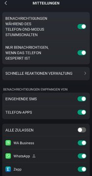

Hallo, ich bekomme es einfach nicht hin whats app mit der Amazfit balance zu koppeln,
ich habe ein Xioami Redmi note 14pro+ .
in der zepp app habe ich unter Benachrichtigungen /mitteilungen alles auf grün siehe Bild
und auf dem Handy unter einstellung Apps Watsapp ist auch alles freigegeben.
Wo ist mein fehler?

Ich hätte zwei Ideen.
1. Du hast den DNS-Modus an. Gemäß 1. Haken kommt dann keine Benachrichtigung.
2. Xiaomi beendet Zepp und verhindert so, dass die Benachrichtigungen ausgeliefert werden. Also mal schauen, Zepp aus der Akkuoptimierung rauszunehmen. Ich glaub Xiaomi gehört auch zu den Herstellern, die bei der Optimierung etwas übergriffig sind. Statt es (wie eigentlich vorgesehen) Android zu überlassen, gibt es tiefere Eingriffe. Schau also nicht nur bei den Einstellungen zu Zepp nach der Akku-Optimierung. Auch in den allgemeinen Akku-Einstellungen könnten sich Optionen verstecken (Energiesparmodus), die das Funktionieren mancher Apps stört.

ja Punkt 1 habe ich schon korrigiert
Punkt 2 weiß ich jetzt nicht wo ich das finde??? also xiaomi bietet 4 Variantenbei akku an hab jetzt mal den ersten gewählt.
bei Zepp selbst finde ich unter akku nichts zum einstellen
alle anderen Benachrichtigungen andere Apps kommen an.
Xioami und amazfit kommen ja aus einem Haus da geht man ja davon aus das die sich verstehen ;)

Ah, das ist gut zu wissen. Das war mir bei deiner Ausgangsschilderung nicht klar. Dann kannst du Punkt 2 vergessen. Dann verstehe ich leider auch nicht, warum es mit WhatsApp bei dir nicht klappt.
auf seltsamer Art und Weise, also ohne das ich was an den Einstellungen geändert habe, übermittelt whats app nun zumindest das was bei aktuelles eintrifft aber die normales Nachrichten immer noch nicht,
hat sonst keine diese Problem ???
