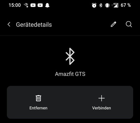

Bei mir ist die Uhr nur einmal bei den Bluetooth Geräten vorhanden. Da ist also bei dir irgendwas durcheinander. Bei mir ist die Uhr als sonstiges Bluetooth Gerät drin und hat keine Einstellungsmöglichkeit. Macht alles Notify bei mir. Amazefit.jpg
der 2. BT-Eintrag entsteht, wenn man in N&F unter Tools "Koppeln mit BT-Geräten" auswählt.
