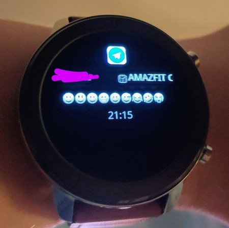

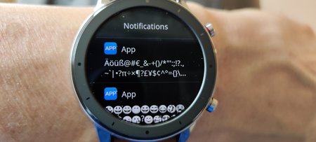

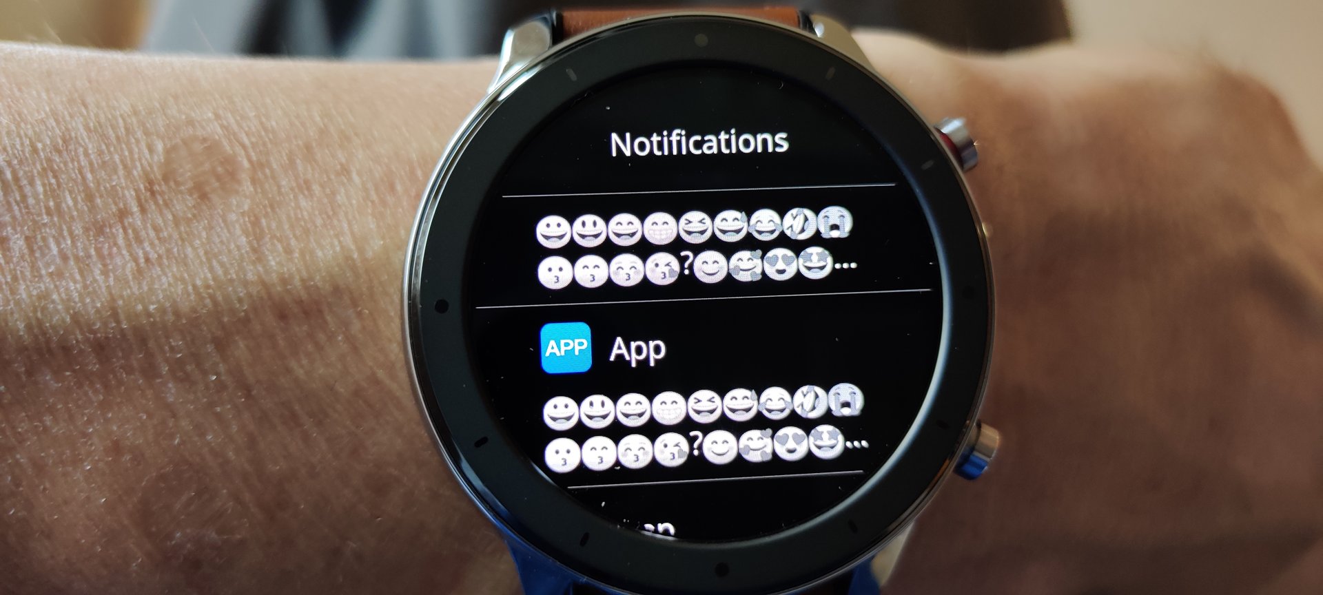

Habe eine zumindest partielle Lösung gefunden:
Es werden alle von mir getesteten Sonderzeichen und die Umlaute angezeigt und wie man in der unteren Benachrichtigung auf der Uhr sehen kann die Emojis. Allerdings nicht alle (nur die Basis-Emojis mit den kleinen gelben Gesichtern und davon auch leider nicht alle - da kommt dann ein "?").

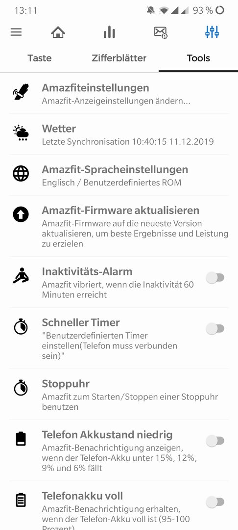

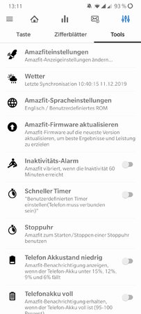

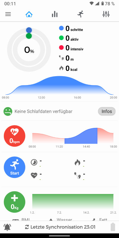

7. Einstellungen in der "Tools and Fitness for Amazfit" vornehmen:
A. Sprache-Einstellung für die Uhr: ich habe sie auf Englisch gestellt, da mir das Deutsche zu fehlerhaft übersetzt ist (z.B. Schritt statt Schritte):

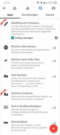

B. Benachrichtigungseinstellungen:
Smileys anzeigen: ja

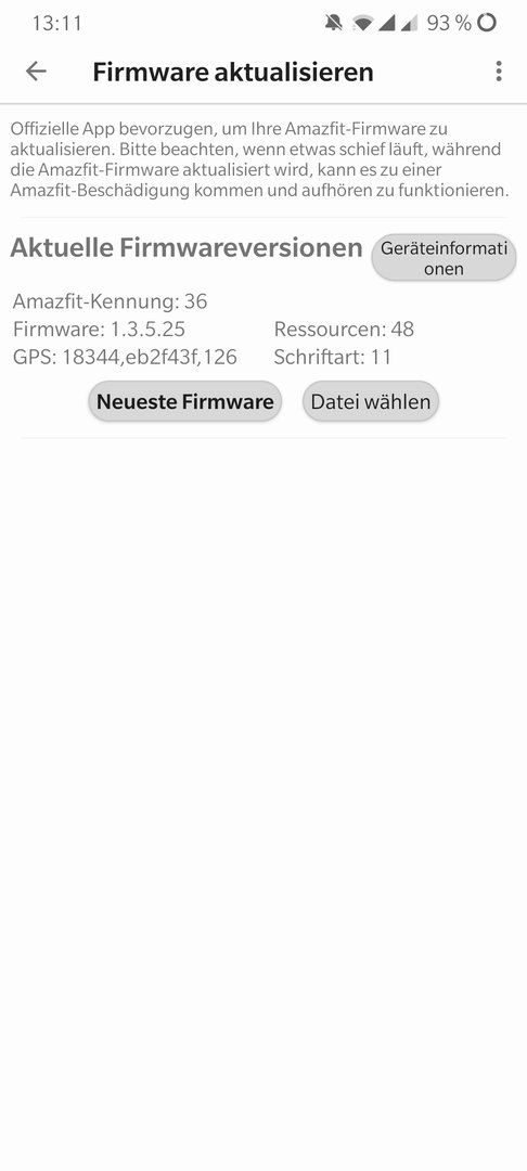

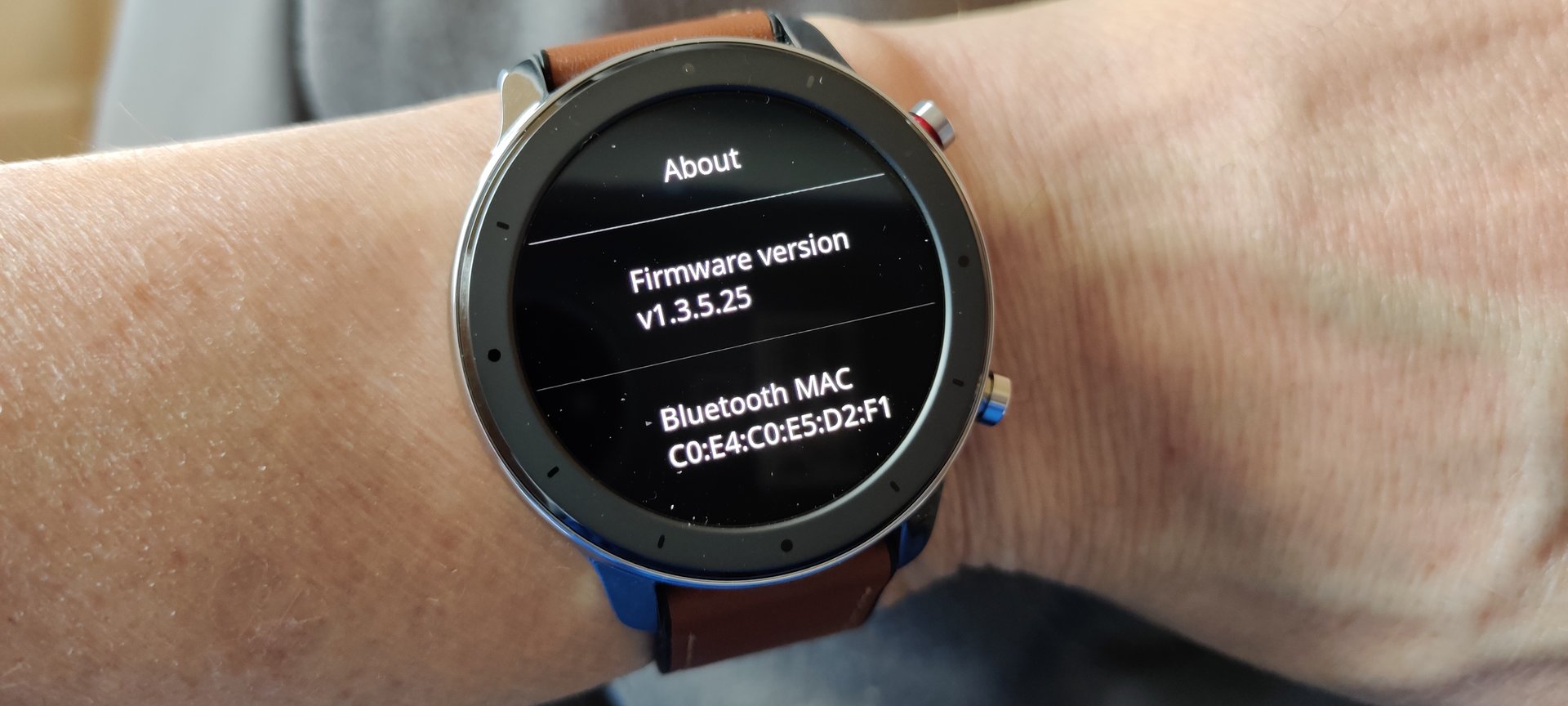

Die Uhr ist dann auf der Firmware-Version:

Mir fehlt in der Notify & Fitness App 8.17.6 der Menupunkt mit dem Briefumschlag um das Häkchen bei "Smileys anzeigen" setzen zu können.
Ich habe die App schon deinstalliert und danach neu installiert. Jedoch keine Änderung.
der Font ist bereits installiert.
Hat evtl. jemand einen Tipp?
Hier ein Screenshot
@camedial Moin. Evtl. unter Einstellungen - UI/Funktionen ausgeblendet?
Vielen Dank, das wars 👍
