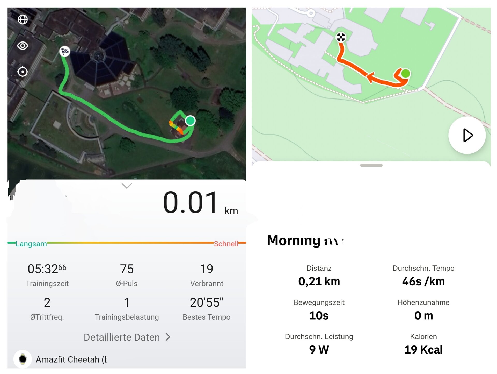

habe das gleiche Problem - Strecke auf Karte korrekt, Distanz laut Uhr und App viel zu klein, aber bei Strava anhand dieselben Daten plausibel.
Was bei mir auffällt: Es werden fast keine Schritte registriert, wohl weil ich zurzeit per Rollator unterwegs bin und die Uhr keine Erschütterungen mitbekommt.
Ich habe den Verdacht, dass die Uhr das in einem Plausibilitätscheck als Fahrt interpretiert und ergo nicht auswertet - das verhindert immerhin die bei Strava bekannten Weltrekorde durch Leute, die während der Busfahrt einen Lauf protokollieren.
Passt das zu Euren Erfahrungen?

Natürlich ist es selbstverständlich. Die Distanz errechnet sich aus der Anzahl Schritte und deiner Schrittlänge. Die Schrittlänge leitet die Uhr von deiner Körpergröße ab. Falls die Uhr die Geschwindigkeit kennt, könnte sie diese bei der Berechnung der tatsächlichen Schrittlänge mit berücksichtigen. Das wäre m. E. zwar sinnvoll, aber ob die Uhr das auch macht, weiß ich nicht.
Wenn du mit einem Rollator unterwegs bist, kann die Uhr, wie hier schon die anderen erklärt haben, nicht alle deine Schritte zählen. Da kann sie sich noch so sehr bemühen, aber physikalische Gesetze kann auch Amazfit nicht außer Kraft setzen ;) . Außer du würdest dich nur mit einer Hand an dem Rollator festhalten und den Arm, an dem deine Uhr sitzt, frei schwingen lassen, wie du es beim gehen ohne Rollator tust. Hinzu kommt, dass du mit dem Rollator wahrscheinlich sehr langsam gehst und deine Schrittlänge dadurch bedeutend kleiner ist als deine Schrittlänge beim normaler Geschwindigkeit. Das verfälscht noch zusätzlich die berechnete Distanz (außer wenn wie schon gesagt, die Uhr die Geschwindigkeit kennt und diese bei der Berechnung der Schrittlänge mit berücksichtigt).
Mach doch mal einen Screenshot von der Seite "Detailierte Daten" von einem deiner Trainings bei denen du mit dem Rollator unterwegs warst und stelle ihn hier ein. Damit wir wissen, worüber wir überhaupt genau reden.
Wie gesagt, gps hat Status "grün", und auf der Karte wird die zurückgelegte Strecke eingezeichnet.
Dann die Streckenlänge aus der Schrittlänge abzuschätzen ginge am Sinn einer gps-Anwendung ziemlich vorbei.
Zumal es im Fahrrad-Modus klappt, auch ganz ohne Schritte.
Ohne den Screenshot werde ich dir nicht weiterhelfen können.

Etzert...
Wo du entlang gelaufen bist, ist uninteressant. Und die anderen Daten die auf dem Screenshot zu sehen sind, bringen einen auch nicht wirklich weiter.
Ich brauche, wie ich weiter oben schon geschrieben hatte, einen Screenshot von der Seite "Detailierte Daten" von dem Training bei dem du mit dem Rollator unterwegs warst. Natürlich das Training worauf du dich in deinem ersten Beitrag beziehst. Und bitte keinen Ausschnitt wie du es in deinen Schreenshott gemacht hattest, sondern den ganzen Screenshot. Wichtig ist natürlich auch, um was für ein Training es sich denn dabei handelt. Das hattest du bis jetzt nirgendwo geschrieben. "Gehen" war es nicht. Das sieht bei mir anders aus als bei dir.
