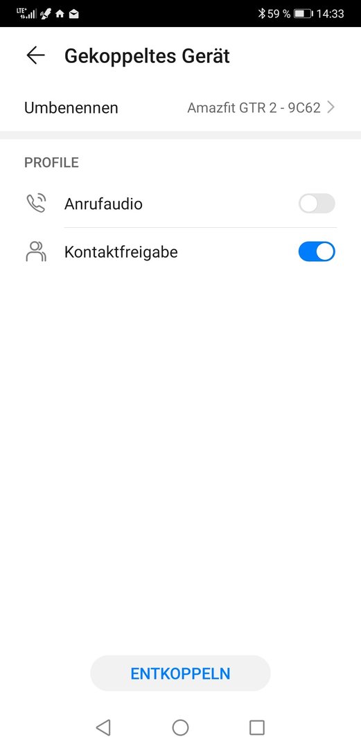

Hallo zusammen.
ich hab das Problem, das in den BT-Einstellungen die GTR2 nach kurzem Bluetoothverlust, z. B. kurz außer Reichweite, die Aktivierung von Anrufaudio verliert und somit eine Annahme eines Anrufes auf der Uhr nicht möglich ist. Wenn ich jedoch das wieder manuell aktiviere, funktioniert es auch mit dem Anruf.
Bild hab ich mal beigefügt.
Bei anderen BT-Geräten, wie z. B. MB-Command im Auto geht es automatisch, ohne dass ich eteas manuell aktivieren müsste.
Jemand eine Idee, was das verkehrt läuft? Screenshot_20210326_143303_com.android.settings.jpg

ok, werde ich mal testen, ob damit Anrufaufio auch verbunden wird.

so, habs getestet. Es funktioniert 👍. Neben dem Einstellen des Autostartes und der Erlaubnis, im Hintergrund weiterarbeiten zu dürfen, sollte man noch, zumindest bei Huawei, die Stromsparmeldung abschalten, da die App natürlich aufgrund der 3 Minuten, dass Handy ständig aufweckt. Bin aber da gerade dabei, mit Macrodroid etwas zu testen, damit man den Aufweckzyklus von 3 auf 59 setzen kann.
Edit bzw. kleines Update:
wenn die GTR2 bei den gekoppelten Geräten 2 mal vorhanden ist, also einmal wie oben im Screenshot angezeigt und ein 2. mal nur als Amazfit GTR2 und hier lediglich die Berechtigung für die Kontakte, dann funktioniert es automatisch und eine externe App ist nicht mehr notwendig.

@stru65 Hast Du die Uhr dann in der Bluetoothliste umbenannt und danach nach ein zweites mal als Bluetoothgerät angemeldet? Bei mir läßt sie sich immer nur einmal als Bluetoothgerät anmelden. Die Anmeldung über die app Notify for Amazfit wird in der Bluetooth-Geräteliste nicht angezeigt.
nein, hab ich nicht. Ich meine das ging über die Uhr selber wegen der Musik. Da verlangt die Uhr ebenfalls eine Koppelung, damit das Handy gesteuert werden kann.
