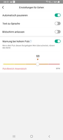

Hallo FrolleinD, meine App hat das Aktualisierungsdatum: 12.01.2022, Version 6.5.2 Screenshot_20220120-085119_Zepp.jpg
Hier ein Screenshot der Einstellungen für Gehen. Der Schieberegler lässt sich verstellen.....
Habe ein Samsung Handy.
Mfg Audiab-2
Vielen lieben Dank für die Nachricht und den Screenshot. Bei mir sieht es auch so aus. Text zu Sprache ist aus . Aber die Sprache labert weiter. Auch wenn ich automatisch pausieren aktiviert habe, sagt sie nur das : Workout past....
Gehe ich weiter : Workout restored....... ohne Ende
LG FrolleinD

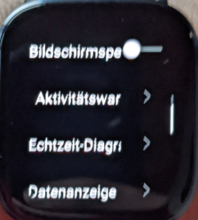

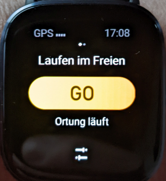

Ich habe zwar eine GTS2 Mini, aber mich hat das auch genervt.
Hier stellt man das in der Uhr ein und zwar wie folgt:
Unten auf die 2 Symbole klicken
Im Menü auf Aktivitätswarnung
Hier kann man verschiedene Warnungen deaktivieren bzw. aktivieren
Dann war Ruhe 😀
Hallo Linkwood
Vielen Dank für die Antwort.
Leider habe ich keine Aktivitätswarnung auf der Uhr.
Nur ein Feld Aktivitäten. Wenn ich da drauf drücke erscheint nur das Feld : Keine Datenhistorie verfügbar. Wischen nach rechts, links, hoch, runter bringt nichts. Schade...

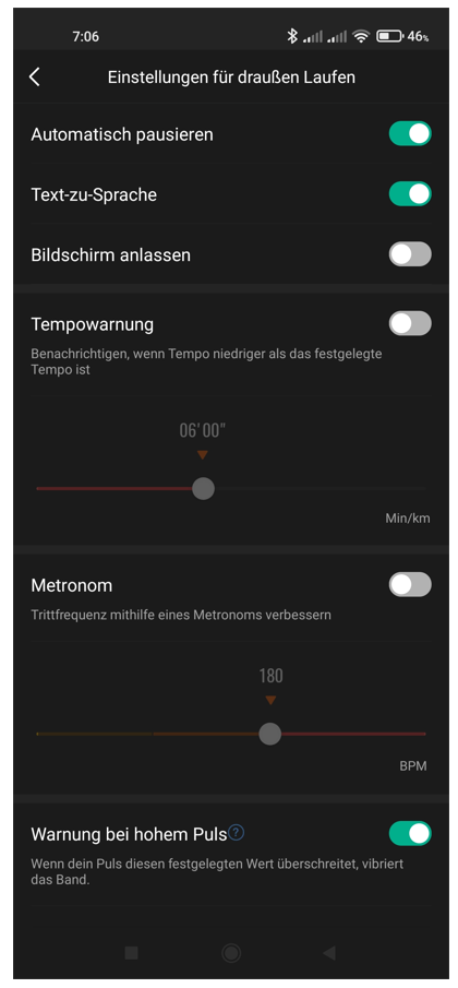

Moin, ich habe bei meiner GTR 2 das gleiche Problem, nur genau anders herum! Ich möchte gern beim Joggen eine Ansage nach jedem Kilometer! Und die Einstellungen sowohl an der Uhr als auch in der ZEPP-Ap (Version 6.6.0 sind bei 'erinnern' und bei 'Text zu Sprache' aktiviert! Einzig die Vibration funktioniert! Hat jemand (noch) ne Idee? Hab die Frage hier auch schon an einen anderen Beitrag gehängt...
Leider konnte mir hier noch niemand helfen bzgl. 'Aktivitätsbenachrichtigung'. Hier nochmal der Screenshot aus der Zepp-App. Danach sollte nach jedem Kilometer eine Ansage kommt. Aber es bleibt bei einer recht unauffälligen Vibration....
